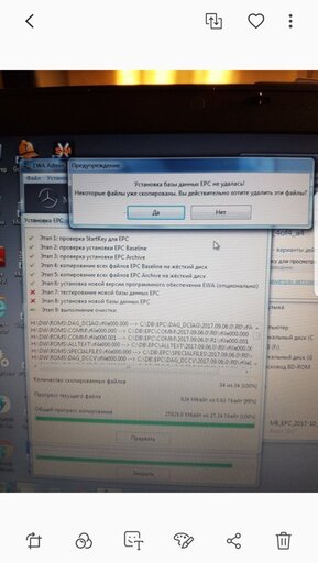

Всем привет. Подскажите в чем проблема? Устанавливал базу epc.

Уже пробовал три раза. База wis установилась без проблем. А может проблема в версии базы? База от 10.17 а версия программы 03.18
всё правильно, версии должны быть одинаковые - поэтому надо скачать апдейт епц 03.18
и начать ставить с диска апдейта (обновлять), после чего он попросит архивные диски и всё будет нормально.
ты эта.... информацию пиши сразу.
Epc. Попробовал как вы сказали основной диск b1 скачал с новой версией а за архив диски 09.17 и тоже самая ошибка
начисто - установи EWA с b1 диска EPC/WIS update (04/2018)
установи EPC базу - начиная с UPDATE b1 диска.
установи WIS update с диска обновления
Ок попробую. Спасибо
А как лучше удалить старую версию. Через удаление программ а потом почистить улитой из папки ewa?
в папе ewa есть папка tools - там есть папка типа clear ewa installation. сначала руками разинсталлировать, а потом тулзой этой - оно полностью удалит все хвосты.
делай бэкапы , говорят тебе :)
Смысл делать бэкап если одна прога работает а другая нет, все равно начисто обе переустанавливать придется
смысл в том , что той-же виндой можно сделать бэкап образа, поставить что-то, убедиться, что всё нормально, сделать инкрементный бэкап, снова что-то поставить, если что-то не так - откатить проще, чем всё переделывать.
попробуй как написал снести и преустановить....
