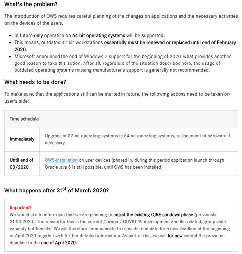

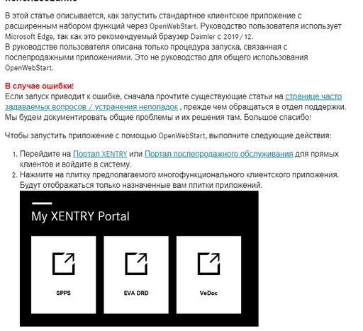

Народ подскажите такой трабл с WIS, перестали работать переходы с ксентри 12.2019. Использовал фикс для даса, запускаю все через ксентри, файл с глобал настройками ксентри тоже правил. Раньше все работало, теперь не работает. Пользую длинный бесплатный ключ для ксентри. В чем трабл? И как перевести вис/епц на OWS?
А для чего вам переводить? У вас есть доступ к Ксентри порталу или послепродажному порталу?
Для систем Ксентри OWS не нужен

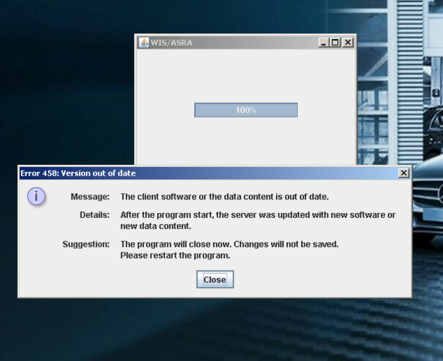

1) Есть Windows XP Prof SP3, на нем поставил WIS 04-2016 + WIS Standalone 04-2016, Java 7 Update XX (не помню, вряд ли это принципиально). EPC не было.
2) Прошло много-много времени, была установлена EPC 09-2016 (последняя нормально работающая на XP, без бубнов со светофорами и т.п.), EWA обновилась до 1.24.258.21 (тоже последняя доступная для Win XP)
3) после этого при запуске WIS получаю вот такое сообщение -
Standalone работает.
Что делал после этого -
4) Обновил WIS до 10-2016
5) Обновил Java до 8 (Update 7X)
6) Обновил EPC до 11-2018 (последняя доступная)
7) Обновил WIS до 07-2019
Во всех случаях после каждого шага последовательно проверял запуск WISa, ничего не менялось - та же ошибка. EPC работает, Standalone работает.
Может быть будут какие-то предположения, чё ему от жизни не хватает-то? Поиск по инету ничего особенного не дал. Есть аналогичная тема на mhh, там 3 сообщения и автор сам себя убедил, что его спасет только чистая переустановка
С Win XP уйти не могу, у меня С3. Ну и переустанавливать всё тоже не очень хочется.
Твою налево...
Работает. Снимаю шляпу.
(запускал со старой иконки на рабочем столе всё время)

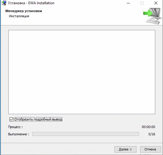

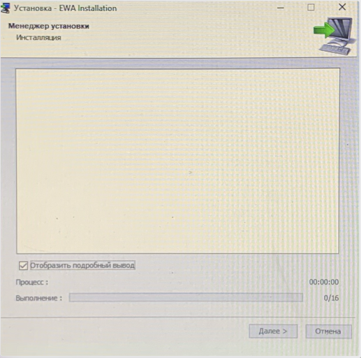

привет, подскажите, есть сборка WIS/EPC 09.2014 - когда то давно ставил ее себе и все до сих пор работает. Сейчас вот ставлю еще на один ноут, но почему то не устанавливается ewa net. Открываю образ к примеру wis, там захожу в папку ewa и кликаю на setup. Открываеся окно, выбираю путь нажимаю установить и все, установка стоит на месте.
Пробовал с epc образа - все так же. Скачал установочный wis 09.2017 - пробую с него, но все так же.
Установлена java 7 update 45.
Подскажите куда копать.
