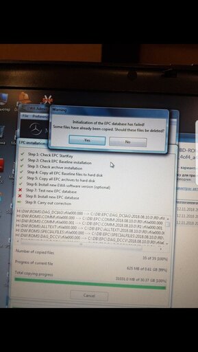

Скачал EPC full 09.2018 установил ewa. Устанавливаю с этих образов базу epc и вылетает ошибка после инсталляции базы. Что делать? Естественно старую версию удалил , а потом почистил утилитой с диска перезагрузился

я не знаю, что ты делаешь, что такое получается, реально :) у меня пару раз такое было - лечилось повтором (до этого не удаляя ранее скопированные данные)
да, снова тыкаешь обновить. оно проскакивает всё, что было без копирования, если скопировано и проверяет.
ewaadmin tool с администратора запускать.
винда какая? были проблемы с домашними версиями. каких-то компонентов не хватает в них.
Да вроде нет. Xentry встала нормально. База wis установилась. Не пойму в чем проблема

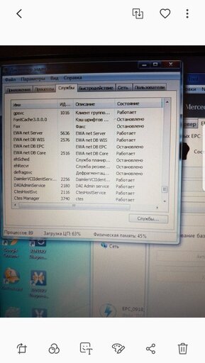

Может в этом проблема служба остановлена?
Последнюю устанавливал версию 09.18 full EPC. Скачал образ на 5 дисках. Сначала все почистил утилитой из папки ewa tools. Потом перезагрузил . установил ewa, потом запустил админ тоолс от имени администратора ввел ключи. Запустил еву в IE настроил там все и установил Яву с диска. Далее запустил админ тоолс от имени администратора горят 2 зеленых светофора захожу во вкладку epc пытаюсь установить базу база устанавливается но доходит до 7 этапа и выходит ошибка установка базы данных epc не удалась.
без понятия где брать операционку тебе. у меня есть несколько вариантов для DELL, которые нормально встают уже активированные (вшитый slic). вопрос не для этой темы в любом случае.
никогда таких проблем не было.
ещё вариант - битые диски, проверить HASH.
можно ещё посмотреть что остаётся после неудачной установки в логах
C:\Program Files (x86)\EWA\logs
Как раз сейчас пробую еpc установить начисто.
Всем спасибо все установил.
