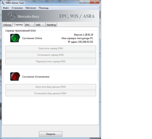

в том то и проблема , не могу запустит ева админт тул с провами админ доступа жочу запустит сервер
Запусти из управления сервисами.
не понял как эта делается. Можете чуть подробно объяснить как запустит из управлении сервиса ми?
