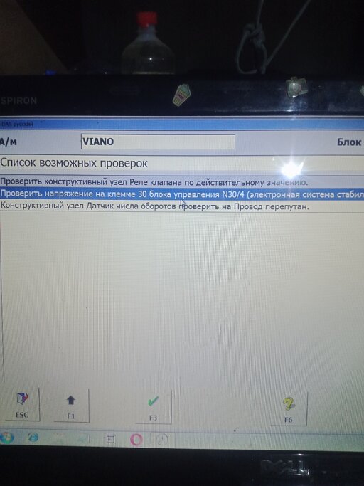

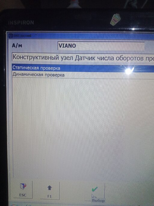

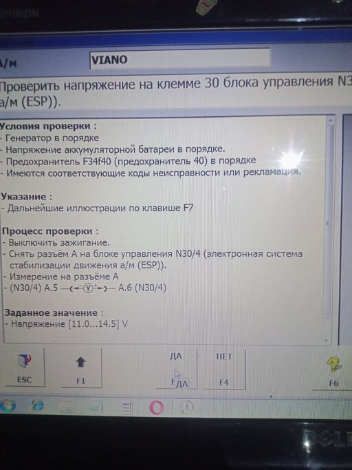

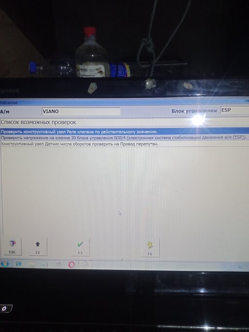

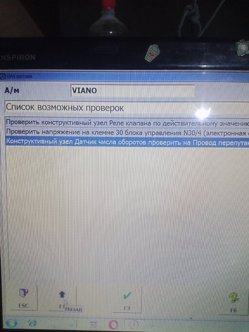

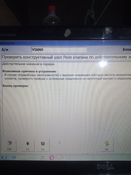

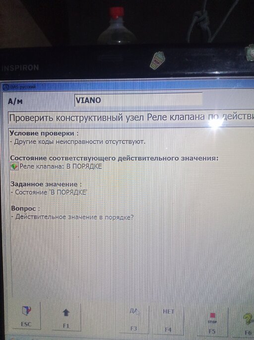

Приветствую.какие все? по первой проверке.
Вторая
и последняя
Питание есть.Преды Нормаль.
