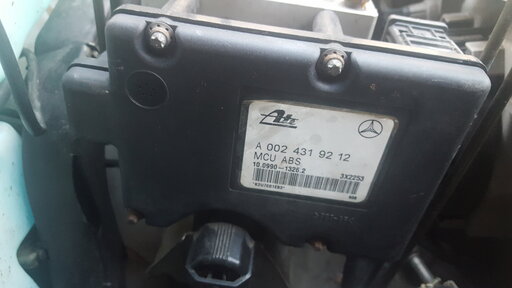

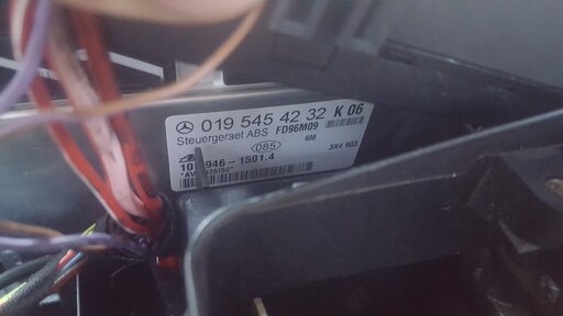

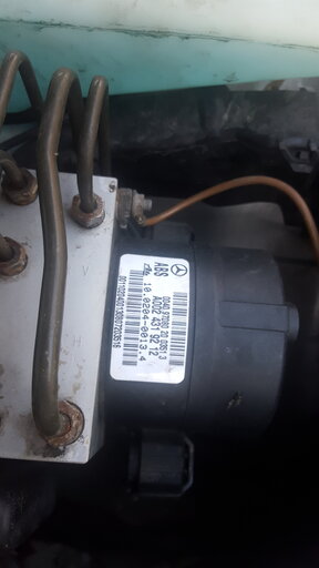

Сосед говорит что ESP у него нету. Выслал фото мне от гидроблока ABS и отблока управления
Первая фото он мне по ошибке выслал
