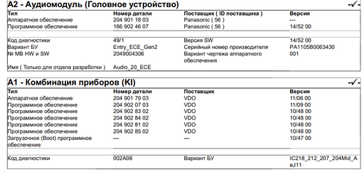

Вот мои данные
Telematics CD 1668273900?
Какой CFF нужен для серебристого интерфейса? те что под CODE E23_0? 2129029210-001? или же 2129026811-001?
Какие CFF нужены для серебристого интерфейса IC_204?)

Какой CFF нужен для серебристого интерфейса для моей Audio20 HW 2049011803? те что под CODE E23_0? 2129029210-001? или же 2129026811-001?

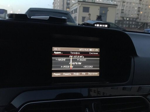

Переключаются. Но серебро какое то не очень... это ночной режим Silvercef317a424f2ec6e43871b656abc8d72.jpg

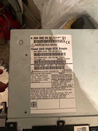

приветcтвую , отвергает обновление пишет диск телематики не верный (или косячно скачал)
железо 2129010806
диск 1668274600

правильно подобрал?

Диск надо правильно записать)
