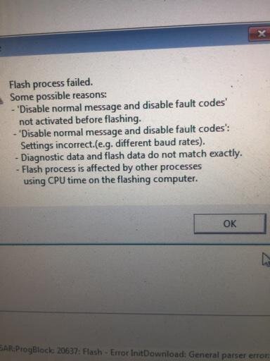

Приветствую, пните в нужное направление;)
У меня это:
2049012203
1729023003
1729021703
Пытаюсь воткнуть это:
1668274600-001.cdi
1669023506
1669029804
Ругается так:
Ещё так:4c2ce1d5b692299e0351ff1fcaf03e0d.jpg
Грешу на CBF 14года!
Не сильно пинайте и пожалуйста по очереди ;)
У меня это:
2049012203
1729023003
1729021703
1668274600-001.cdi
1669023506
1669029804
Ругается так:
Просмотреть вложение 4367
Ещё так:Просмотреть вложение 4368

1.Так диск и Софт правильный?
В фото которые я прикрепил ругается на какие-то Сообщения!
2.Может вариант подключения особый нужен? Я менял из базис в тот, что по марки блока, каким надо?

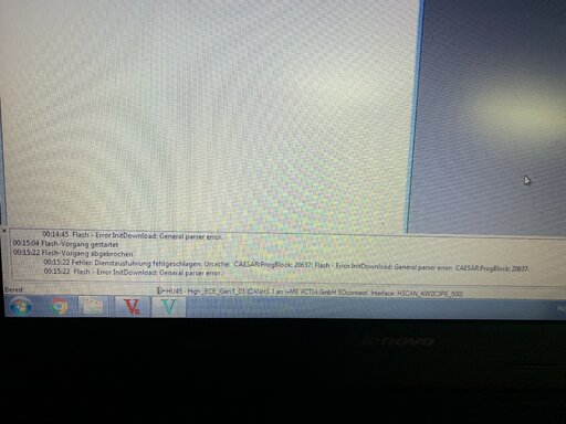

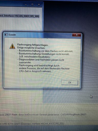

Всем привет, не могу обновить, файлы скачал, на диск записал, начинает процедуру обновления и тут же прерывает. Подскажите пожалуйста что делаю не так.

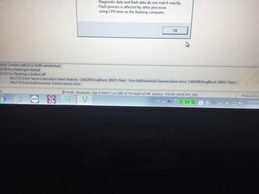

в общем сделал как выше описывали, посмотрел номер железа, нашёл файлы флэша, записал на диск, сначала просто как диск с данными, второй раз как образ, запускаю обновление, экран тухнет через пару секунд и выдаёт ошибку

На диск нужно закатать образ (1668272600-0001, если именно он для Вашего HW)как данные.
Как это правильно сделать? Я создал образ с этим номером, добавил в него .cff файлы и записал на диск
1. Распаковать образ вашего диска в папку
2. В в любой программе записи дисков (Nero, CDBurn и т.п.) создать новый проект диска с данными.
3. Вставить в проект файлы из распакованной папки (не саму папку а содержимое, т.е. то что было в корне образа)
4. Нажать записать.
А cff зачем в образ впихиваете???
И теперь вопрос КАК ВООБЩЕ ШЬЁТЕ?????
4. Нажать записать.
Захожу в hu 45 через Vediamo там в флэш
вопрос уже переродился в поиск нужных cff))) вот одна Тема а вообще в первых треж постах написано про cff. Диск телематики нашел, скачал, записал - треть дела сделал. еще треть найти нужные cff и последняя треть - все вместе прошить
вот Полный порядок как и что делать
