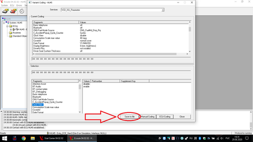

Cff нужные нашёл, кодировки нужно ещё скопировать, как это правильно сделать?

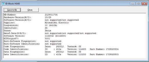

Всем привет. Имеется HU45 HW 2129011706, прошивки 1729020504 и 1729028503
По HW в файлах cdi нашел 4 диска, где есть 2129011706
Свою прошивку 1729020504 не нашел ни на одном диске, включая те, в которых нет моего HW. Подскажите, это важно или нет? Можно брать любой из этих 4х дисков и шить телематику и лингву с цифрами 166?

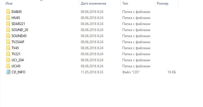

можно записать только то, что надо. Диск с телематикой (прикреплен скин). Из вышеизложенного и был вопрос что можно выкинуть (оставить)?
собственно диск, или не это не он?
