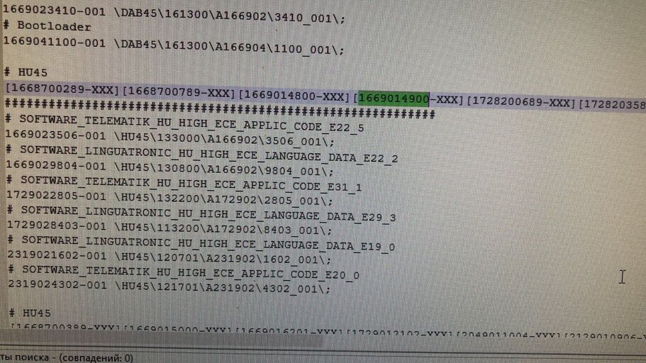

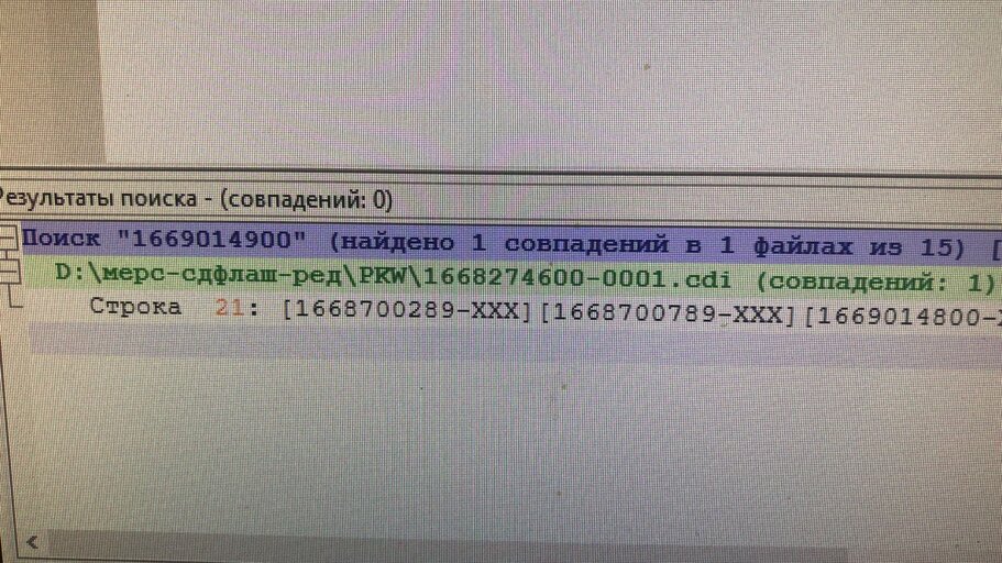

Приветствую, пните в нужное направление;)
У меня это:
2049012203
1729023003
1729021703
Пытаюсь воткнуть это:
1668274600-001.cdi
1669023506
1669029804
Ругается так:
Просмотреть вложение 4367
Ещё так:Просмотреть вложение 4368
Грешу на CBF 14года!
Не сильно пинайте и пожалуйста по очереди ;)

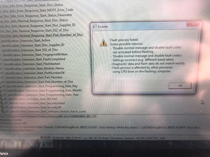

Подскажите пожалуйста, что делаю ни так? ??
Делаю все по инструкции, cff загружаю запускаю флеширование, с диска (образ Телематик записан 1668274600) запускается прошивка, но в ведьме выходит ошибка и обновлять не обновляется и команд теперь не работает…

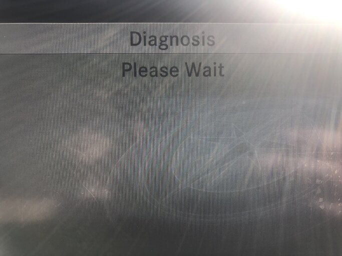

Изначально запускалась загрузка, даже после ошибки в ведьме на команде загрузка шла до конца, после на экране надпись: диагностика, пожалуйста подождите
Сейчас ошибка сразу выскакивает и не запускается на команде обновление

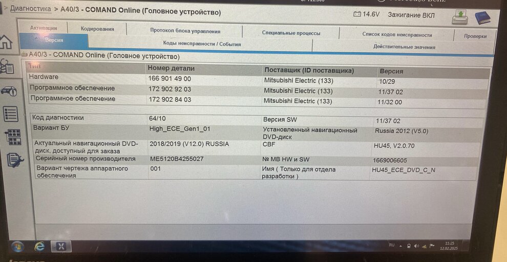

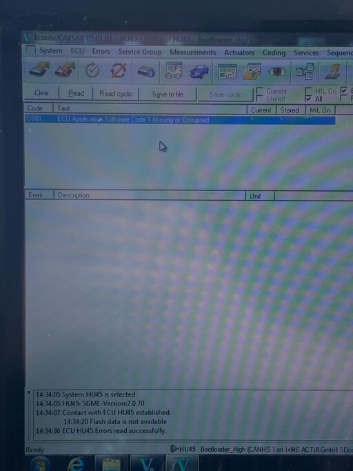

Ведьме, команд как определяется? Если прошивка дошла до конца по изменилось? Через другой cbf пробовали повторить?
Так же как и раньше, по не изменилось, как было с 172… так и осталось
Через другой cbf сразу ошибка
И ошибка появилась
