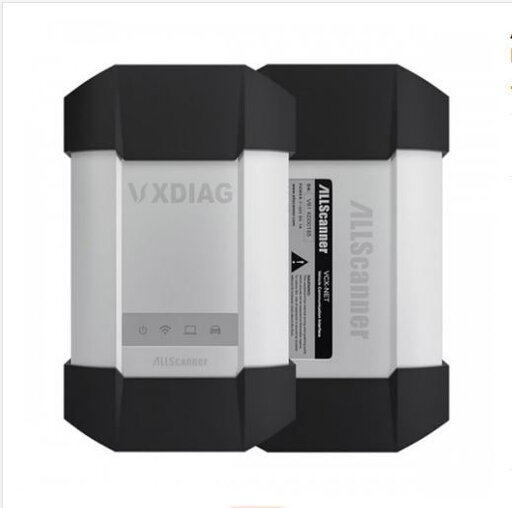

вот еще, брат другой......какого мнения вы про вот такой девайс,можно брать и пользоваться?
