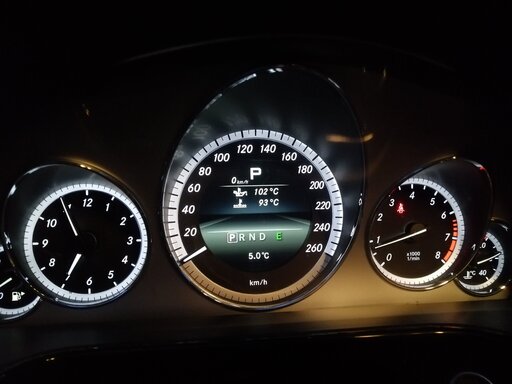

У меня на 212 цветная приборка. Как известно при включении АМГ меню можно отслеживать темепратуру ОЖ
И на прошивке от 2011 года (которая родная), она абсолютно нормально отображала температуру.
Но потом, мы же ищем себе приключений на жопу, захотелось уйти от песка или золота внизу приборки
Перешил приборку на 2013 г. Низ экрана стал темный - и на нем теперь четко виделась темепратура за бортом
Но....

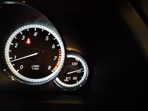

Теперь температура в двиге (см по компу) к примеру 105, а на приборке больше 93 не поднимается

И по цифре и по стрелке
Шил ведьмой

механическая стрелка - это хорошая температура для клиента.
в электронном виде может отличаться. описание логики отображения температуры можно прочитать в WIS.

включаю комп, и смотрю на показания ОЖ в двигателе, и смотрю показания в цифрах на приборке. И они не совпадают
Дело в том, что до прошивки они совпадали

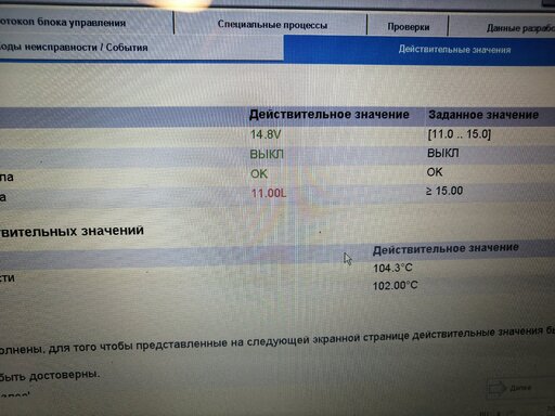

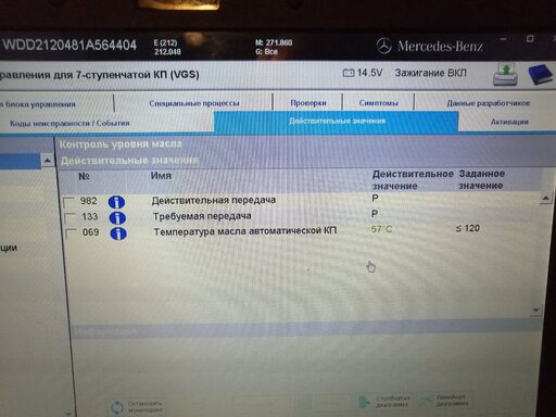

выполняю обещанное, счас приехал на работу и сфотал
Как видно расчетная температура масла совпадает.
А вот с ОЖ херня какая то
в последней фотке из моторника верхняя температура ОЖ, снизу масла
ну, масло приборка не рассчитывает, а показывает то, что с шины берёт.
а температуру жидкости вполне себе может показывать расчётную как на стрелке, так и в менюшке, так как у тебя не настоящая амг приборка - допустимо.
при желании можешь проверить на настоящей приборке соотношение.

А что то не пойму, на приборке температура масла акпп а не двигателя выводиться?
чой то вдруг
я же специально показал и масло в коробке - чтобы понимали какие значения на приборке
но чессно говоря - имея оказания ОЖ, мнне нафиг не нужна температура масла двигателя, тем более расчетная
а вот температуру коробки было бы классно видеть
