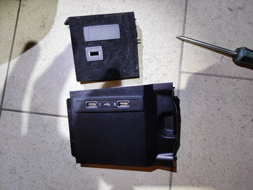

Задумался поставить в 212 рест свежий команд, все купил, теперь вопрос возникает по фишке на A90/5 модуль USB в подлокотнике. С завода у меня стоит один юсб выход, блочок на два выхода не встает. Фото прикрепил, мой заводской сверху, новый снизу, пластиковый короб не становится в мой подлокотник. По епц не нашел номера фишки и короба. Может быть, у кого-то навыков в использовании епц поболее, чем у меня, был бы благодарен за номера деталей на короб и фишку на юсб блок обычную (не лвдс), спасибо заранее

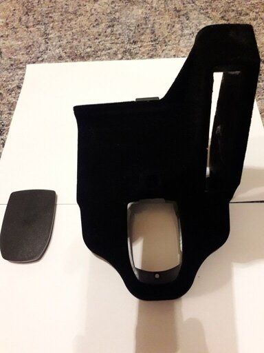

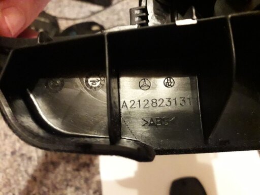

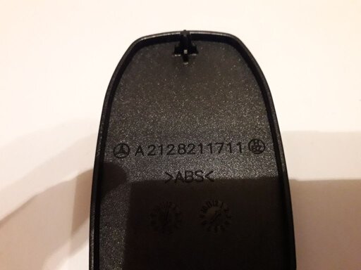

У меня стоит такое на 2 USB, сам разъём пока снят (w212, а20, 2015г). Номера: a 212 823 13 11, a 212 821 17 11
Если это то что надо, номер разъёма скажу завтра. По ЕРС номер 2 х USB для а20 и команд одинаков: a 172 820 28 26
да фишку я уже нашел, направляющие срезал, встала в блок, накладку по вину заказал с европы, чтоб в подлокотник штатно под блок с 2 юсб. Щас команд приедет, я воткну его, уже запиновал все, осталось только поставить. С лвдс фишками вопрос просто, они по направляющим разные с 4.5 и 5с1, но думаю, не проблема, боюсь просто длины не хватит на юсб блочок, тк там переходной разъем около задней пепельницы, короче паяльник в руках держу уверенно, на крайняк перепаяю. Ждать только долго. Щас главное чтоб команд быстрее пришел, тк без музыки совсем не комильфо кататься

модуль, так точно, с таким номером и купил, вставку в консоль тоже заказал, в которую залезает этот юсб модуль, надеюсь, встанет нормально вместо заводской
