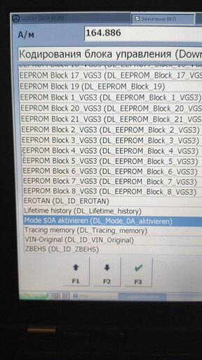

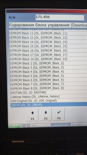

Вопрос больше касается наверно включения Агилити.
Изучал все кодировки и активации в режиме симуляции и на подключенной плате на столе.
Так вот заметил что в симуляции присутствует один интересный пункт а в реальности он отсутствует. Смотрите фото.
Может кто знает что он включает и как сделать так чтоб он появился при подключении к плате а не в симуляции ?

вам это не хватает? или вы думаете, Mode_0A - это агилити?
в режиме симуляции могут быть доступны перечисленные все функции блока, при выборе реального блока - набор функций ограничен вариантом блока. разные варианты - разные наборы кодировок и функций. что-то есть, что-то нет.
