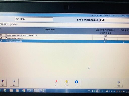

привет всем имеем W221 2006г. акпп всегда находится в аварийном режиме.тоесть ни снимается с аварийной работы вобще. всегда едет на второй передаче.при этом на панели ничего ни горит.ни каких надписей и тд. подрулевыми переключателями переключаю передачи но никакой реакции от акпп нет.только индикация передач меняется но ни обороты ничего ни меняется.интересно что в памяти нет ни каких активных ошибок.есть ошибка в памяти по неправдоподобному сигналу от фбс.так же в некоторых блорках имеются ошибки по связи с акпп.питание на акпп приходит. в действительных все переключения обороты и тд видны.но напряжение акб показывает 0.1в. что навеевает на мысль о дефекте эбу акпп. вин и тд в приложении.
плата криво обнулена. так как если у тебя нет силового замыкания - значит система авторизации не разблокирована.
ошибок может не быть, да и смотреть надо авторизацию... в любом случае - плату переделывать :D
хотя по базе и по тесту - версии одинаковые - плату менять на ремонтную.. всё.
Посмотреть в инженерке наличие ошибок, пролить родным софтом, ну и потом менять плату. Пару раз было такое 0в и аварийный режим
В инженерке тоже ошибка по сигналу фбс
Говорит ремонтировал акпп год назад все работало , в тут якобы началось . Возможно обнулить и привязать поможет ? Или замена однозначно ?
плата судя по всему с рождения стоит - стоит не лохматить бабушку, а заменить на новое уже...
Да тоже думаю что под замену только , попробую софт обновить лишним ни будет

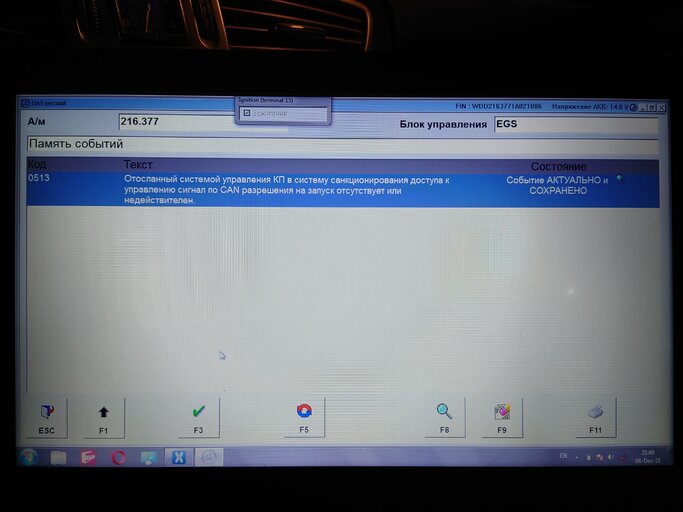

Ребята, всем привет, что за ошибка коробки 0513
Вот, что пишет. Могло такое произойти из за плохой батари. Или плату менять ?
Каробка в аварийном режиме, ошибка стирается, но после старта опять и все время в аварийном стоит (

Нет вообще ничего не делали. Акрамя как месяц назад масло в коробке поменяли. Вообще странная ошибка весь интернет перерыл ничего по ней не нашел. Завтра гляну что предлагает. Спасибо что откликнулись !
Что значит попытается запулить ?
случайно ключ не китай?и канфильтра в замке не стоит?
Оба ключа оригинал, один заказывал у оффицалов одни из них год назад, в зажигании кнопка старт стоп. Но и вынемиал ее и ключем пробовал, ничего. Ничего не делали. Пока диагнозисом лазил, увидел, что генератор перестал заряжать батарею. Хотя еще вчера и раньше было всегда 14в и больше

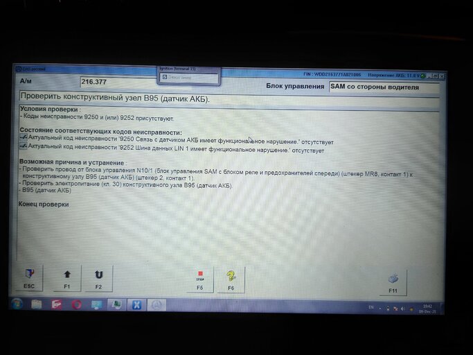

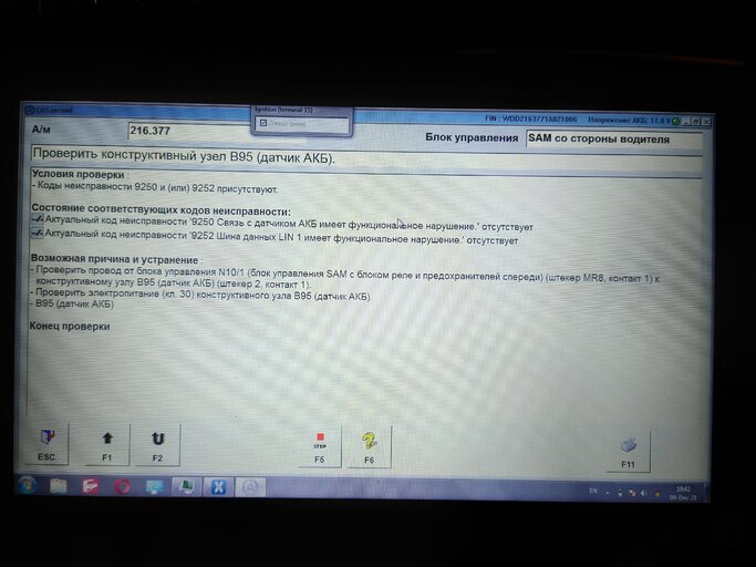

плюс еще такую ошибку нашел по датчику на аккумулятор, разьм на датчике на минусовой клеме был развален. перепаял все и поставил новую батарею сегодня. все без изменений (
