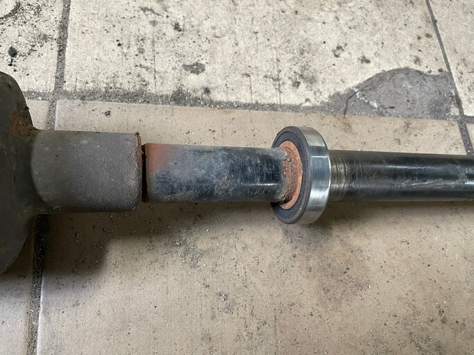

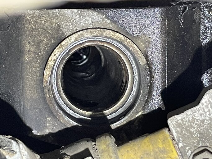

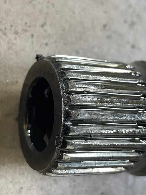

1. В поддоне двигателя "развалилось" посадочное место под стопорное кольцо (подшипник промвала). Кольца нет.
2. Соответственно вал ходит "тудой-сюдой" (края шлицов троху "поджевало")
В общем-то с большего все прояснилось или устаканилось.
Действительно перед тем как происходит "косяк", слышен некий несильный "хрумкающий" звук и завал оборотов.
По какому алгоритму блок считает расхождения в оборотах - ХЗ
Но в целом понятно почему все происходит в районе 5-ой передачи.
5-я передача - "прямая" и скорости на всех валах, об.двигателя и турбинного колеса примерно одинаковые. И изменения любого параметра немедленно влечет за собой две актуальные вышеуказанные ошибки. АКПП в аварию становится не сразу, но ждать недолго.

По факту нужно менять поддон.
Сейчас поставили "временную заплатку".
Покатаюсь денек, по-тестирую...

это ОЧЕНЬ редкий дефект.
по ошибкам говорящим самим за себя - ясно, что дело не внутри КП, так как оно жалуется на внешнюю силовую часть.
ошибка по выходному валу - логическая. вычисленная исходя из других параметров (присутствие ошибки)
Просто супер! ДА интересный случай. как оно выскакивает понятно, как оно заскакивает на скорости незаметно не понятно. хотя у нас в боевых машинах блокировка дифа на ходу происходит незаметно всегда) там тоже шлицы в шлицы. и звуков нету никаких...
заскакивает так-же как выскакивает... там подлизаны уже, и достаточно...
у меня лет 10 назад такая тачка попадалась. тоже glk, кстати. тут возможно ещё как-то конструктивно может быть бОльший ход подвески за счёт этого больше нагрузки на смещение туда-сюда.
плюс наверняка там уже были какие-то ремонты бюджетные или с каким-то насилием.
Ну в целом физика процесса ясна. ходы в трипоидах приличные. стопор подшипника сломан, в принципе деваться некуда, вылетает и залетает обратно, ясно и понятно.
А знаете камрады в чем уникальность случая?
У нас тут такие красавцы приезжали, кто без стопора, у кого вообще подшипника не было ...
И пофиг... Ездили как-то :)
Ну как после такого поверить, что вал на прямой может скакать тудой-сюдой?
Я вчера и уже сегодня покатался с "заплаткой".
Все ОК
Наверно вопрос можно закрывать.

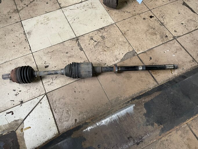

Всем доброго дня! У меня GLK и ровным счетом те же проблемы p0720 и p0721! Все сервисы мне спешат коробку ремонтировать, а меня терзают смутные сомнения и я нахожу электрика занимающегося восстановлением этих самых плат, тот говорит что эти ошибки точно не про плату и тут мои сомнения достигают пика лезу в интернет и 3 дня чуть ли не без сна ищу инфу, на вас я натыкался в начале поисков, но терминология была не понятна, в конце концов я ее расшифровал еще раз наткнувшись на этот форум и тут мне стало ой как все понятно! Сейчас спустя неделю поисков и всевозможных диагностик вал в поддоне уже не то что ходит ходуном, а стучит как автомат и на кочках дребезжит. Ехать до сервиса где мне меняли поддон почти 70км, думаю на d4 доеду, коробка переключается в этом режиме как обычно, но может выскочить когда я делаю крутые повороты или наезжаю на кочку. Напишу скоро всем вам огромное Спасибо за вашу работу и открытость!
Круто, всем спасибо за статью! Вал на месте был, но похоже привод нормально не вставили, 15 минут на подъемнике и мой коршун поехал в режиме комфорт!!! Точность 90%! А эти сервисмены обозвали меня по началу диванным экспертом! Так вот теперь мой уровень диванной экспертизы поднялся на 90%! 👑 заслуженно!
