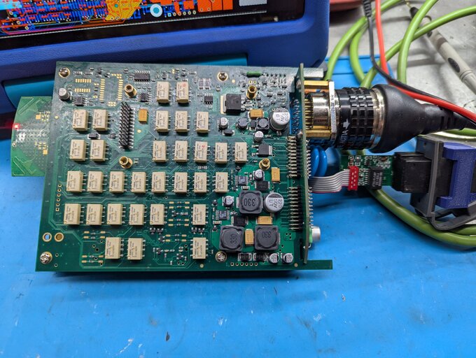

Подскажите пожалуйста,что надо поменять на 3й плате c4 (это там где проц стоит), чтобы k-line заработала. Или хотя бы в какой угол этой платы смотреть...
Методом перебора вычислил,что когда меняешь эту плату на другую ( с исправного c4),то к линия работает. Отдельно ресивера kline типа l9637 не обнаружил...дальше тяжелее думается.
Где-то там.... ты понимаешь, что там под сорокет К-ЛИНИЙ, которые ещё и раздельно 2 канала могут работать? тридцать релюшек и прочего... чтоб понять что сломано и что менять - надо сначала протестировать, из теста найти список каналов который не работает, после чего уже дальше думать.
