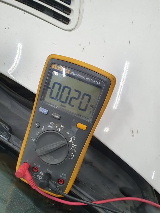

Вчера делал 203 с проблемой , у клиента что-то выкушивало АКБ за 2 дня простоя. Говорит что 5 Акб за несколько лет. В итоге DBE( привод люка в КЗ и задний плафон) и блок пассажирского сидения.
Фото сколько было и сколько стало.
