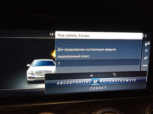

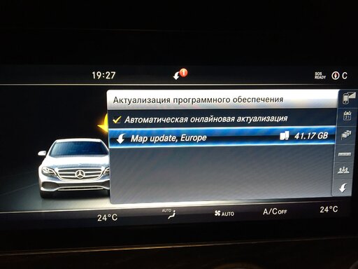

Спасибо botya за карточку, вставил карточку, все ок, карточку приняло, значит регион правильно поменял, осталось код купить:-)

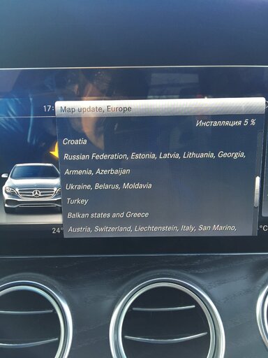

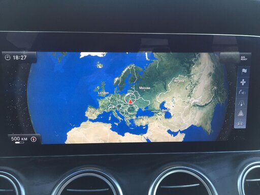

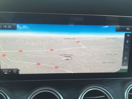

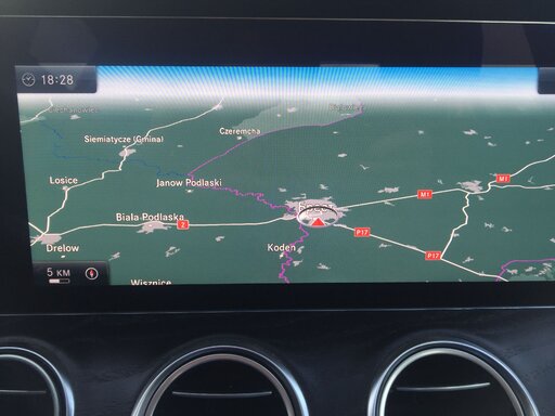

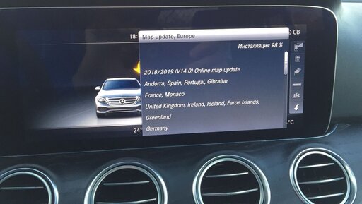

Отписываюсь, ввёл код, карты загрузились, Европа появилась!:-)
