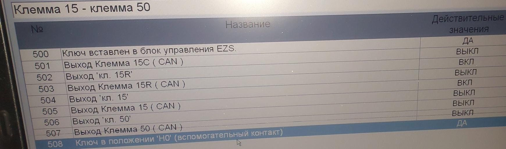

Сообщение по CAN клемы 15R от EZS недостоверно.W211
Так в сообщении Кан оно не достоверно во сравнению с другими клеммами.
Кан при чем тут? Он передал данные.
замок не считал ключ, не дал в шину состояние клемм , только аналоговые . вам надо понять проблему. вы заменили замок?

ключ всегда опрашивается. во время движения он может трястись и ... и что написано ранее.
Симптоматики нет,можешь ездить два-три дня,всё норм. Может за 100м заглохнуть 7 раз. Может с утра заглохнуть,может в обед,может в сильный ветер.
Как замок читает ключ? Механически? Может в ключе проблема? При чем замок? Нужно разобраться.

замок ключ читает электронно, но чтоб его читать - он должен видеть, что ключ вставлен - это механически + выключатели. (они на этих замках изнашиваются)
купите замок и перекиньте механику. замок лучше посвежей брать. если никто не может - купите и отошлите тем, кто занимается ремонтом.

Схемы есть,физически всё норм. Прошерстил все контакты,окислов/подгаров нет.В замке есть ,кроме физических контактов,микрик на фиксацию ключа и кнопка,за что она отвечает х.з.,она звонится хреновенько, какая-то вяленькая,жёсткая что-ли. Думаю её поменять. Как замок видит ,что ключ есть?
