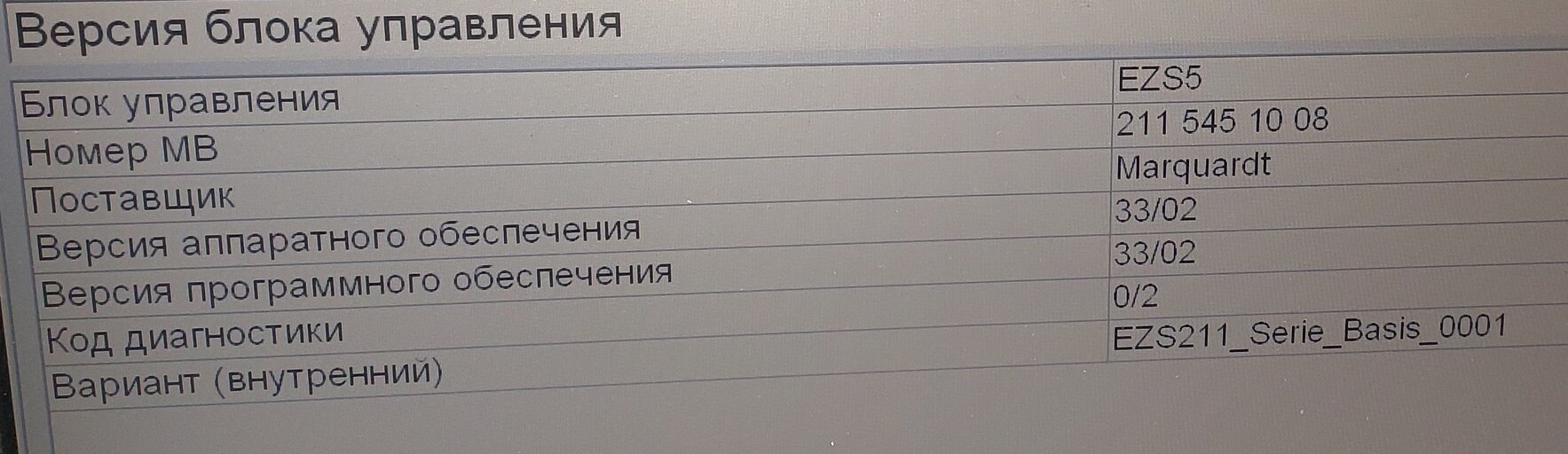

Нужно в EPC смотреть совместимость, но на сколько помню именно этот замок у меня не вышло сделать и один из его замен был с номером 2115453208.

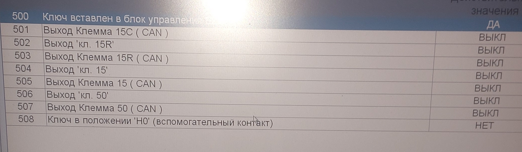

Ну вот,поздравляю, тебя Шарик!Ты,балбес! Купил замок,перепаял всю механику,теперь замок молчит.
Что делать?
Ключ не поворачивается.
в диагнозу заходишь и смотришь состояние клемм.
не поворачиваться может из-за того, что либо не видит, что вставлен, либо не может накачать катушку индуктивную
у тебя меняется вставлен при вссунь-высунь? почему надо всю инфу клещами тащить???
если меняется -проверяй область катушки и проводки к ней. ищи залепухи.
При втыкании ключа видит что он вставлен ,питание катушки меняется на "нет",то есть не обесточена. Проверял катушкой со светодиодом-накачки нет.
Прозвонил,норм.
Там есть микрик,который нажимается при вставленом ключе,на нём сколько вольт должно появляться?
