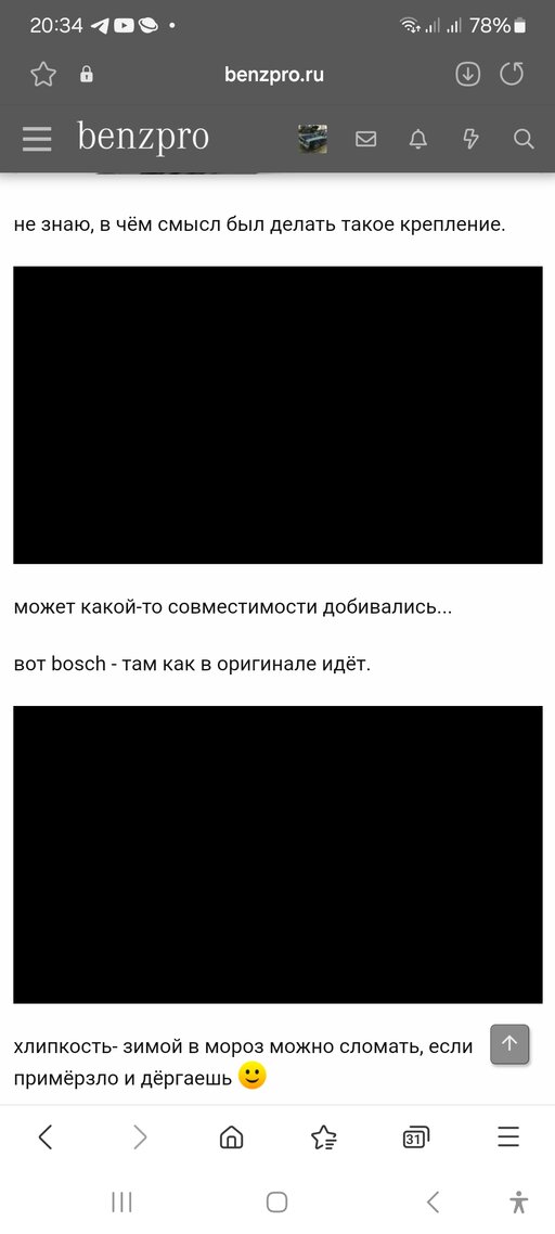

Просмотреть вложение 17710
всё нормально вставляется. проблема с твоей стороны.
тема не про выбор щёток акваблейда, а про всратое крепление SWF/VALEO на MFA2.
Вот теперь вижу, видимо не подгрузилось.
Но Ютуб, тоже не очень даёт просмотреть видео
