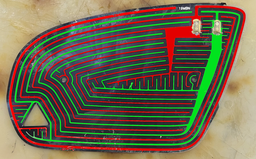

наконец-то погода подпердолила и поставил новое зеркало, старое отправлю чуваку на авито для замены подогрева (новое 8 ом , старое 380ом).
по виду его фоток подогрев выглядит как тут выкладывали. видимо где-то они продаются эти подкладки, но заниматься кулибничеством - нет времени.
сделает - будет запасная стекляха.
на самом деле я переделывал обогрев тут на форуме мне ребята отправили, в моем случае были с мертвыми зонами поэтому пришлось повозится денек, но без мертвых зон, все сильно проще. Машина коллеги, уже год все отлично, поэтому я думаю и запасная не пригодится. Приклеивается намертво, трафарет оч хороший
