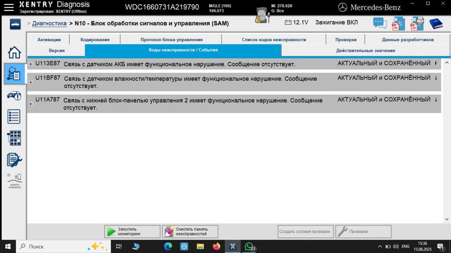

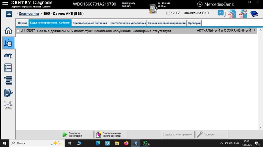

Доброго дня, всем.

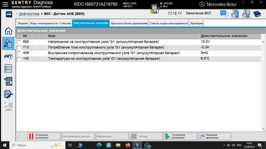

Имею W166 ML 2013 года.
С момента покупки есть сообщение U113E87 связь с датчиком АКБ имеет функциональное нарушение. Далее была переделка в GLE и установлен CBCbalero.
Решил разобраться с этой ошибкой и обнаружил оторванный плюсовой проводок, восстановил, но картину это не изменило. LIN прозвонил от разъема датчика до CBC, все в порядке. На всякий случай, подкинул минусовую клемму с другим датчиком, с разбора, ситуация не изменилась.

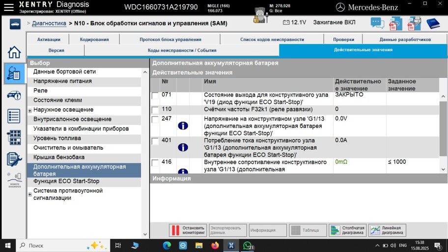

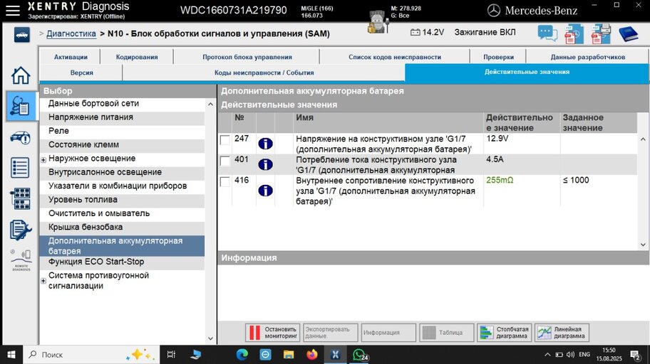

Заметил что параметры доп АКБ отсутствуют в действительных.
В кодировках CBC заметил что пункт Keine Stutzbattarie установлено niht, активировал его и в действительных начал видеть параметры доп АКБ.
Ошибка так и присутствует.
Подскажите, что ещё посмотреть, чтоб устранить ошибку, или не заморачивать с этим ?

дружище, после твоего колхоза с переделкой - вряд-ли будет какое-то решение логичное. разбирайся с кодировками.
до этого - поставь обратно старый SAM, сделай чтоб ШТАТНО не было проблем, после этого заниматься дальше.
Колхоз к этому не относится.

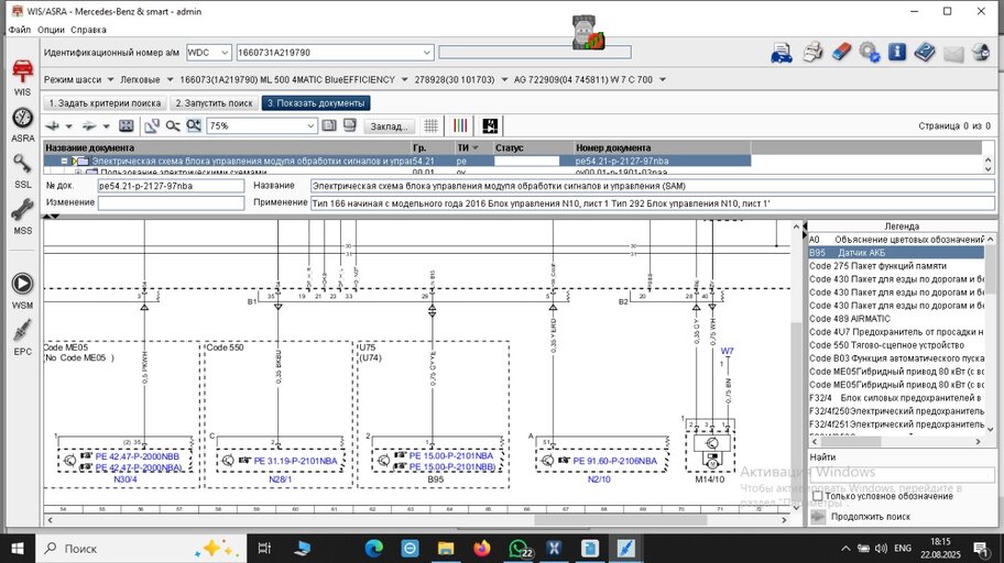

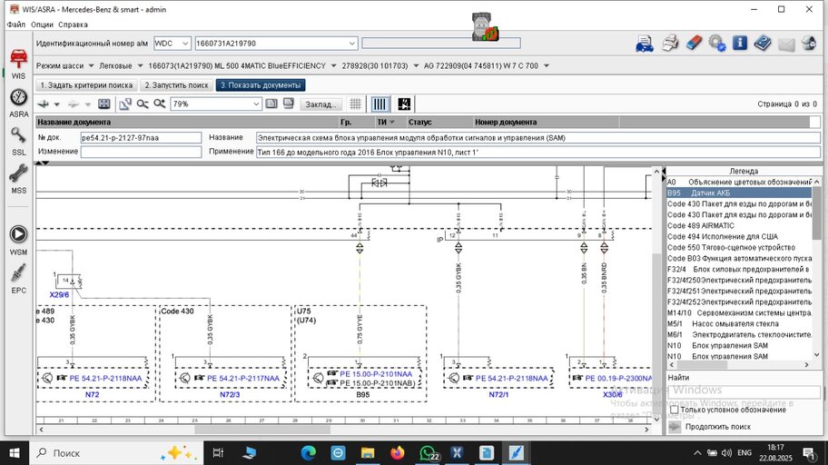

Посмотрел по схеме в старом CBC Lin от датчика приходил на разъем B2 44 pin, в CBC bolero разьем B1 29 pin.
Попробовал, перекинул, но датчик B95 вообще отвалился и зайти в него невозможно, перерисовал обратно и в него заходит.

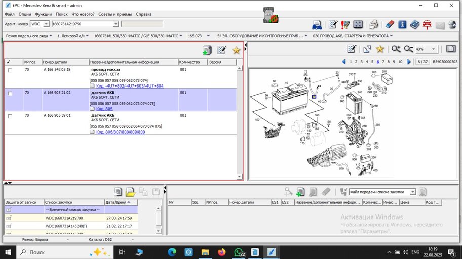

В EPC посмотрел, датчики в GLE с другой нумерацией, может в этом дело ?

Я не знаю как сделать штатно, по этому и задал вопрос как это сделать.
Макс, можешь подсказать?
