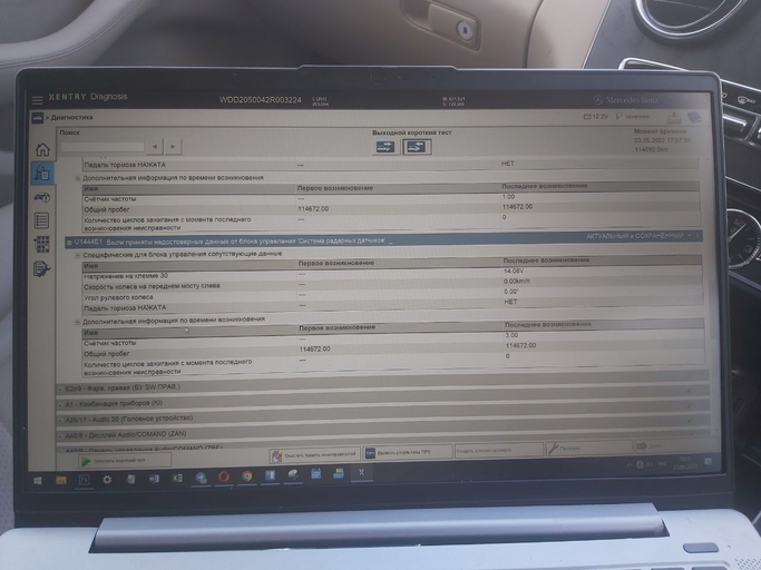

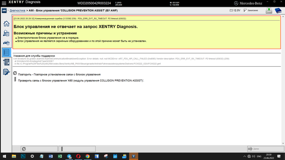

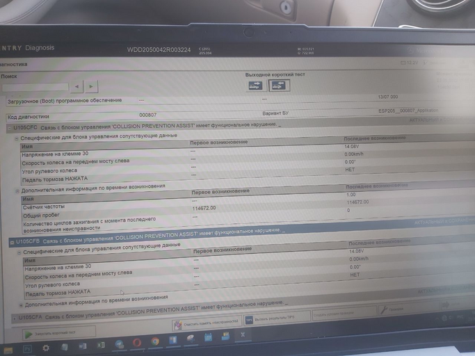

Пару дней назад вылетела ошибка на w205 по данной системе. Блок снимал, вроде в порядке (по крайней мере сухой, без повреждений. Проводка, вроде как, тоже.
Куда копать? Кто-то сталкивался?
Ошибки зачистил, но при первом же запуске двигана сыпет новые

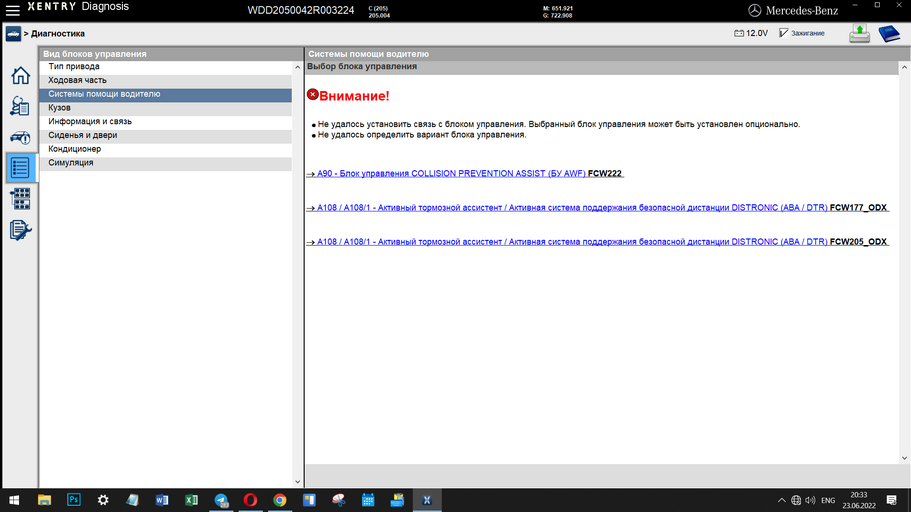

С радаром связь есть? Он жалуются на что-то?
Нет, спустя пару секунд после запуска двигателя вылетает ошибка и полная тишина. Ну и в диагностике вылазят ошибки, что кинул выше. Может с проводкой что?
проверяется просто - лампочка на питание, если 12в остаётся - то перемычку в CAN.
если все в кане сдохли сразу, значит радар сдохший , а провода в порядке.
