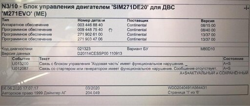

Доброго дня, уважаемо форумчане! Не так давно при обычной диагностике Xentry 03/20 с VAS5054 заметил появление новой ошибки по мотору m271, U013200 связь с блоком «ходовая часть» имеет функциональное нарушение. По Мерсам в просторах интернета ничего толком не нашёл по такому коду ошибки, все что нашёл это по другим машинам и связано с пневмоподвеской. Подскажите куда копать, в какую сторону? Причём ошибка постоянно актуальна. Никаких изменений в работе авто замечено не было 91648f4f1a49ec1f9ded66982846b143.jpg
Проблема решена! Был включён параметр Fahrdynamikpaket_FDP Пакет динамики вождения. Видимо вместе с кодировками моментов и педали у кого то увидел и активировал спасибо, друзья!!! Отключил параметр ошибка ушла!
