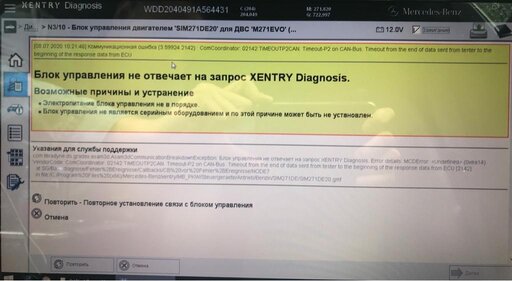

Доброго дня, уважаемо форумчане! Не так давно при обычной диагностике Xentry 03/20 с VAS5054 заметил появление новой ошибки по мотору m271, U013200 связь с блоком «ходовая часть» имеет функциональное нарушение. По Мерсам в просторах интернета ничего толком не нашёл по такому коду ошибки, все что нашёл это по другим машинам и связано с пневмоподвеской. Подскажите куда копать, в какую сторону? Причём ошибка постоянно актуальна. Никаких изменений в работе авто замечено не было 91648f4f1a49ec1f9ded66982846b143.jpg

Машина w204 vin WDD2040491A564431. При подключении к блоку двигателя, попытке входа во вкладку «коды неисправности/события» ксюха выдаёт ошибку связи(
Во вкладке «проверки» ходовой части вообще нет(

да ошибка по несуществующему блоку - где-то неправильная кодировка, и моторник ломится туда, куда нет.
ошибка при входе в блок - возможно так-же не правильно заданы кодировки автомобиля (а зайдя в ошибку по проверкам будет ясно что оно хочет)
по конфигурации в машине нет этого блока.

В ксюхе в ПРОВЕРКАХ этого нет. А что имеется ввиду под ОПИСАНИЕМ ошибки? Где его смотреть?

Надо в xentry закинуть файл m271degmf там адрес есть и будет нормально в блок заходить у меня была такая Хрень Фабио мне скидывали .
