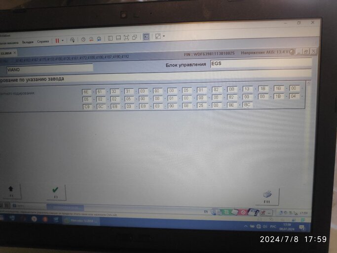

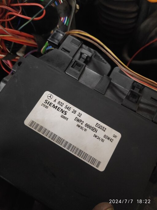

Добрый день, прошу помощи. Настигла меня проблема в поисках нужного мне блока на мерседес виано, 2003 г.в., при переварке кузова забыли подключить жгут проводов массы и видимо чето подпалили, теперь коробка в аварии, диагностика пишет низкое напряжение соленоидов (38 контакт на egs). подкидывал другой блок егс с W211, по диагностике коробка не в аварии и включается на D,R плавно без ударов), но естественно работать кпп нормально не будет. под моим номером блоки сложно найти и цена неадекватная . Теперь вопрос: можно ли под мою машину перепрошить любой другой блок egs? WDF63981113010025

EGS52 - шьётся. нужно НОРМАЛЬНЫЕ ЦИФРЫ РУКАМИ ПИСАТЬ, чтоб было что обсуждать.
кодировки в DAS лежат.
туда топать и подбирать SW и кодинг.
A0305450832 -> A0325452832 -> A0325453832 (твой по каталогу)
блоки заменимы, но сверху-вниз (новые блоки на старые машины ок, наоборот - может не работать), старый блок может не знать о более новых моторах, кодировку в указанных выше файлах смотри по своей комплектации + прошивку сравни с тем, что зашито, и зашей то, что должно быть.
только под этими номерами нужно искать блок или любой другой?
