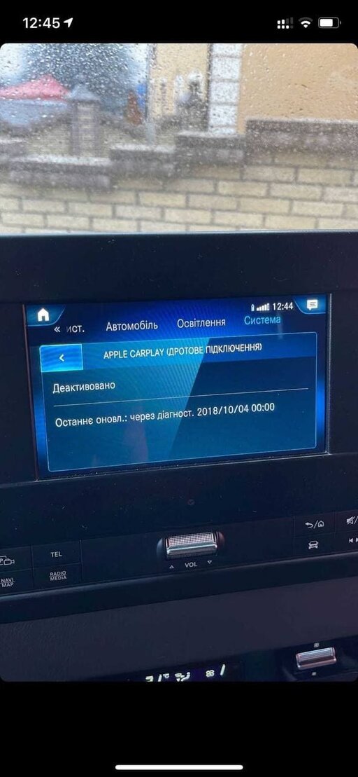

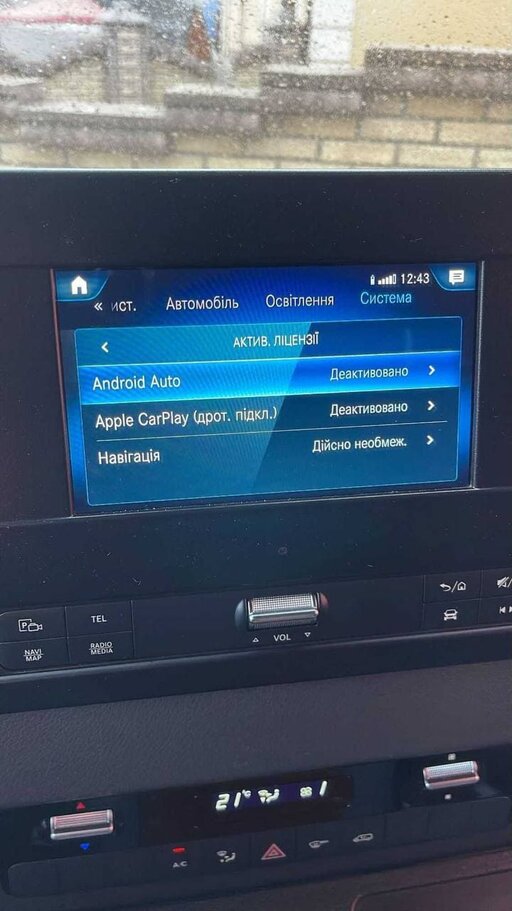

Колеги подскажите можно ли активировать carplay на данном спринтере WDB9076351P034892 через ведиамо или ксентри или monaco?

можно купить новый мбукс, если в вашем регионе не работает магазим мерседес ми
Нечего не будет ))))
В голове нет сертификатов на допуск . Он их онлайном кладёт.
в комплектации этого нет, работать это не могло.

сказал клиенту что нужно менять устройство, он передумал сказал что без карплей тоже хорошо
всем спасибо за подсказки
Надо ждать, когда у клиента сдохнет мбукс, тогда сразу не дорого, если не гарантийный
Я, кстати, ни разу не держал в руках мбукс А420900хххх как на спринтере, он сильно программно и по железу порезан по сравнению с легковыми? Или такой же?
