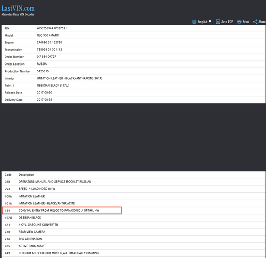

всем привет. Автомобиль GLC Coupe 2018 года выпуска, имеется ли возможность установки Apple CarPlay? В комплектации присутствуют коды «522 Audio 20» и «154 Change HU-ENTRY from Melco on Panasonic». Если возможно, то сколько это будет стоить? Заранее спасибо.
Да, пока что только на 5s1 SA531 дооборудование доступно штатно, на SA522/505 они так и не сделали, и судя по всему уже не сделают ретрофит.
Кодировки на аудио-20 не сохраняются... в этом прикол - нахаляву не включить.
Добрый день, столкнулся с такой же проблемой, не могу на своей машине включить, не сохраняются и хоть ты тресни. Только у меня CLA 2018 год WDD1173431N756908 подготовка есть, usb тоже(
а не подскажете как это сделать удаленно ? я просто нахожусь в регионе (Астрахань) а тут читал что это можно сделать удаленно ?
Надо или оборудование иметь либо свисток купить
оборудования вроде нашел у бывших ребят с мерседес центра ! но конечно было бы проще свисток чего там 3р вставил и всё
но с оборудованием вроде как голову еще програму обновят ! сори только разбираюсь
3 тысячи на GLC 2018?
Не хочу вас огорчать, но 15 в лучшем случае, с оборудованием или со свистком
