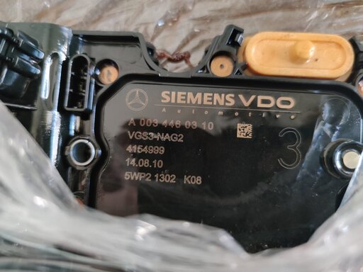

Приветствую! Автомобиль WDD2163711A000447, буду впервые пробовать прописать б/у плату 722.9. Плата с разборки A0034460310, снята с WDD2120871A317555, фото платы прилагаю. Что уже было сделано: 1) обнулена плата с помощью vvdi, 2) вбит vin авто и номер гидроблока. Нет четкого понимания дальнейших действий, предполагаю что необходимо залить в плату нужный cff, на старой был 0029028100. Новая идет с 0009025109 и в ней нет нужной кодировки. Собственно вопрос, какие должны быть дальнейшие действия? Залить cff? Если да, то как?

Заливай то-что в старой было через ведиаму, потом кодируй, ну и в конце в дасе кодирование- снять транспортную защиту, персонализация, активация
Считать кодировки со старой платы ведьмой, залить нужный софт и кодировки со старой платы.
Привет, das’ом офлайн залей новый софт и онлайном закодируй, если нет онлайна, нужен номер кодировки правильный. И данные адаптаций своей платы, перенеси в новую.

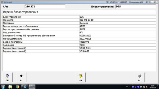

216.371- vgs3-0034460310-sw 0029028100-coding-YE18

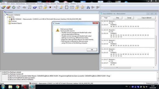

Вот лог во время заливки и иденты блока
Что я делаю не так?

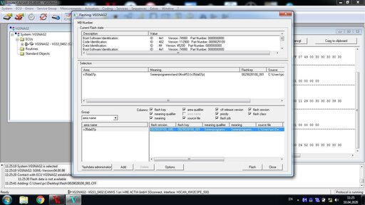

Становится интересней... Достал с пыльной полки старый с3, он умеет в оффлайн кодирование. Спокойно влил через дас 0029028100. Теперь вопрос, что я делаю не так в ведиамо своими кривыми руками?)) Если я правильно понимаю, в ведиамо последовательность такая: подключаюсь к акпп через VGSNAG2.CBF, захожу в пункт coding, flash, выбираю нужный cff и жму flash. Все верно?
Что я делаю не так?
У тебя по «русски» в ведьме написано- дисабле еррор месежд
Нормал месседж
Option нажми кнопку (первое фото) и увидешь.
