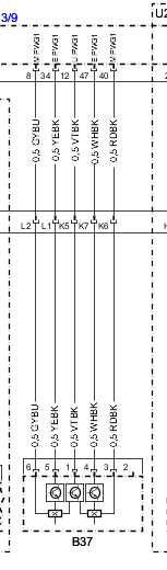

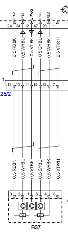

может кто знает для чего добавили 6 пин с педали газа в моторник, и может быть, что он нужен акпп для управления крутящим моментом? )))

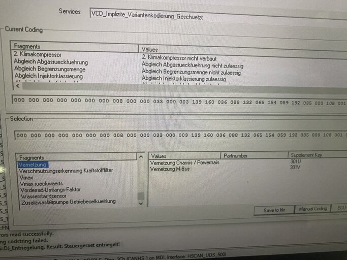

проблема решена подбором кодировок моторника методом тыка ( оказалось
Vernetzung - M-Bus
Motor HubraumOM642 DE30 LA (185/190kW) CH/PT 306X
ключевой момент тип шины мотора CH/PT, а не m-bus, хотя до того как поменял Vernetzung -на M-Bus, моторник не видел ни одного блока и не прописывался
логики в этом не нашел, но ошибка пропала и машина поехала, теперь есп пишет в ошибках - неизвестный тип моторника, но это уже другая история. буду ковырять.

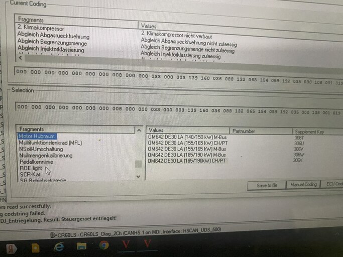

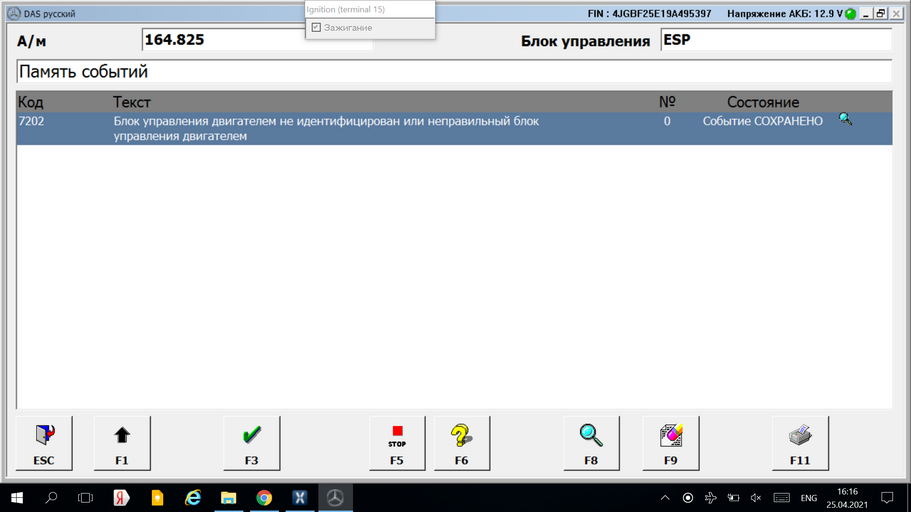

продолжая тему.. разобрался с есп, он не знал кодировки
и ругался на неправильный моторник
а кодировку
Motor HubraumOM642 DE30 LA (155/165kW) CH/PT 306U
он знает и перестал ругаться )
