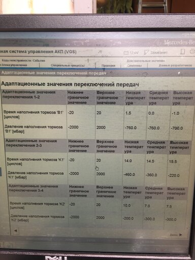

Данные адаптаций по 2-3 время наполнения больше чем на остальных переключениях

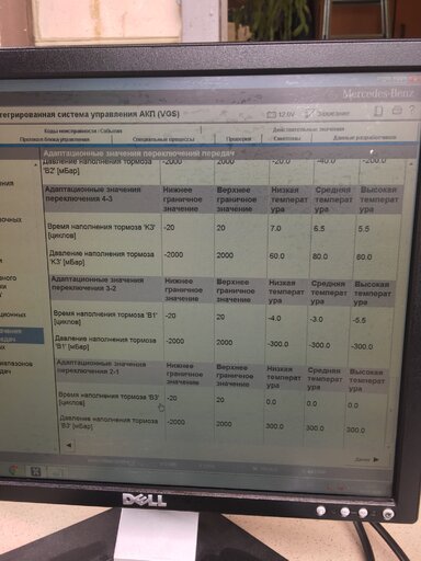

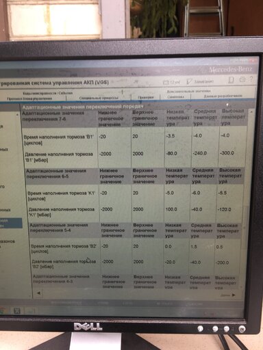

в твоём случае для начала следует обновить ПО двс (у дилеров отызв есть на эти моторы), заодно обновить ПО КПП, после чего сбросить адаптации. не видно понижающих адаптаций пакета K1. там чтО?
только после этого, если проблема останется, а адаптации поползут в плюс - то тогда делать то, что выше.

На понижение К1 близко к середине, значит фрикцион К1 не совсем убит?
