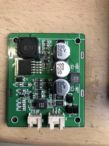

Есть один нюанс-не работают повороты
Нет даже пина в штекере фары на поворот
Разобрал фару (так как была по ней неисправность по диодам парковочных огней) заодно посмотрел как запитаны сами диоды на фаре
Стоит блок -на него походит 2 пина
«-« и can
А выход с него уже (- и +) на сами диоды поворотника
Я так понимаю поворотниками управляет каншина?
Можно как то перекодировать авто?

Без подключения блока управления фарами - не заработает как надо, только если переделывать фару на аналоговое управление, те все потроха менять.
А блок фар не заработает. Чтоб штатно - очень много переделок.
вот же.....были мысли про это...но не совсем разбираюсь в микросхемах
на данный момент они прицепили на минус-минус
а на плюс - CAN один подходит (с первого пина)
тоесть получается на минусе остается -минус,на плюсе кан,а на "P" кидаю управление поворотником (12V)
что пробовать? =) подключай вот так:
+ и - где буква Р - входящее питание и на пин Р провод поворотника
никаких канов туда не нужно!!!
плюс
минус
провод лампы поворота
1507
11 -30Z - питание LED модуля.
1 - - 49l/r - ПОВОРОТНИК
3 - - 58l/r - габарит
6 - - 56Bl/r - ближний
фара 90% аналоговая, НО управление кинематикой лежит снаружи.
на кинематике висит управление поворотом линзы, уровнем, и дальний-ближний.
поэтому если делать минимально - то всё ставить жёстко, штору дальнего переделывать на аналог.
регулировка уровня наклона от кузова перестанет работать. контроль поворотников тоже не будет.
