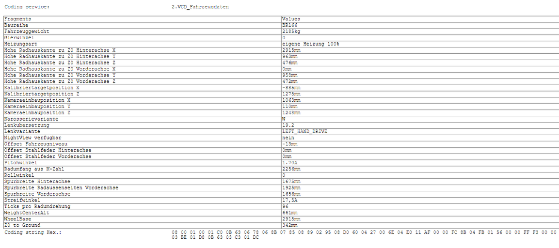

Всем здраствуйте! Владелец авто уезжал в отпуск, на днях авто выловил и решил вопрос с ошибкой неправильной конфигурации.
Узнал у установщиков что комплект был с GLS, а не от GLE. Начал проверять кодировки уже без спешки и увидел в камере в лобовом не правильные данные кузова, нашел старую камеру, на столе к ней подключился и считал кодировки, затем перенес параметры второго домена в новую камеру и три дня авто ездит с рабочей системой. 11.PNG
Эти данные.
