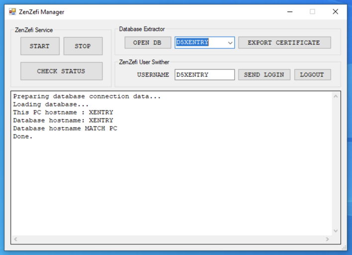

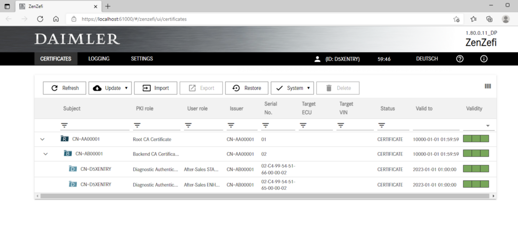

Может там сертификат от легалики и он не завязан на имя, а он подсовывает его к созданному оффлайн пользователю.

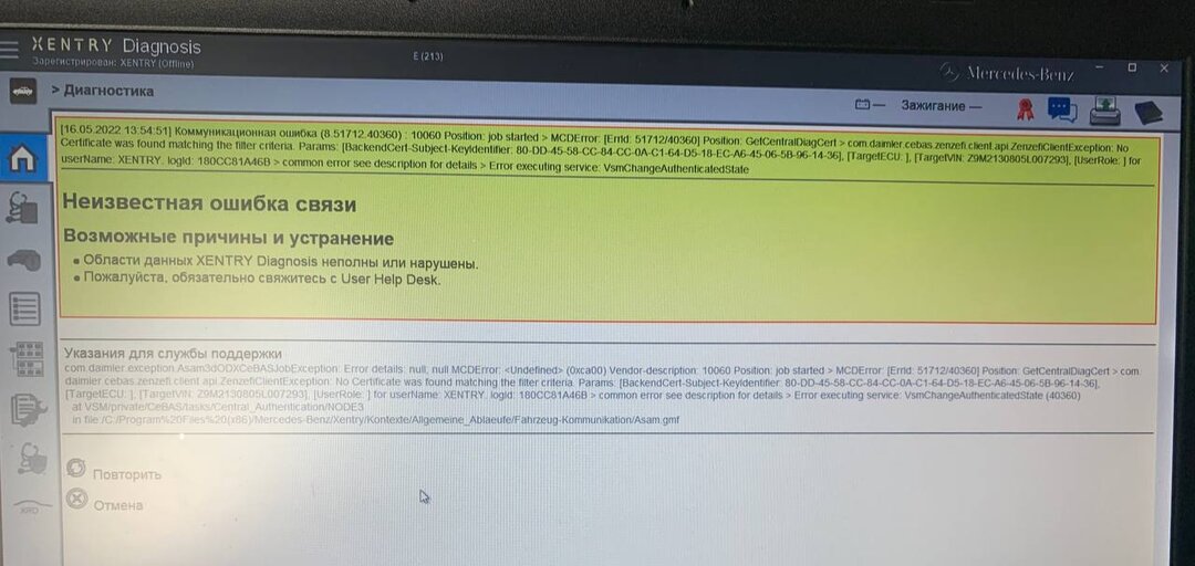

W223 2021г.в ни XPT в связке с магнустом, ни XDOS с SD Connect 4 не связались с машиной,не дошло дело до запроса сертификата. Машина заведена была,на зажигании не успел попробывать.Хотя к 167му подключался. У 223 нет в диагностике can,только ethernet?
