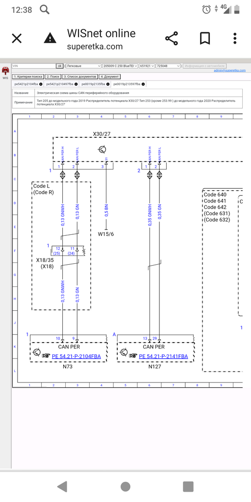

Подключал по такой схеме без x30/27

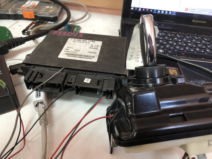

а на фото ptcu подключенный к замку
ну и диагностируется он через замок
Вот статусы замка, при повороте ключа
Через гетвей что ли?
