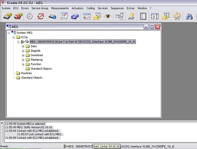

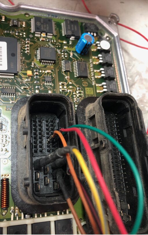

Первое фото подключение, зеленый не задействован, остальные 3 плюса, земля и диагностика на 7 пин обд.

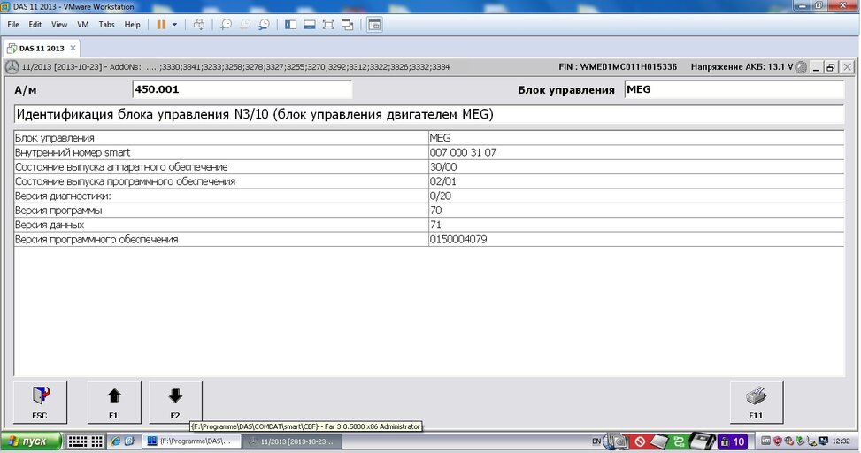

второе и третье соотвественно диагностика дасом и ведиамой

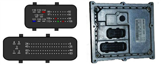

Простите за уточнение. Как тогда понять, что везде в интернетах одна и таже распиновка, не такая, она фейк или что я не понимаю? У вас 110 и 111- а "везде" 110 и 108, а по питанию у вас 119 120 а "везде" 121?
119 контакт по распиновкам уюиспользуется при подключении дизельного мега. У вас не дизель случайно?
