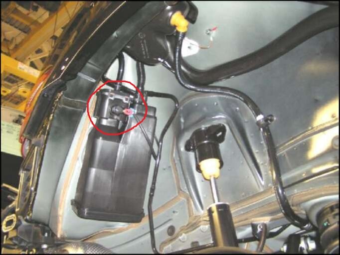

Возьми кодировки из файла, который Sam выложил, из того что я там заметил там грамотно отрублено по экологии, егр трубку заглушки, сам клапан оставь на месте подклбченным, если клапан отключить ошибка вылезет, клапан абсорбера демонтируй, фишку с датчика давле ия в баке сними

то есть абсорбер я не трогаю только убираю с него клапан?

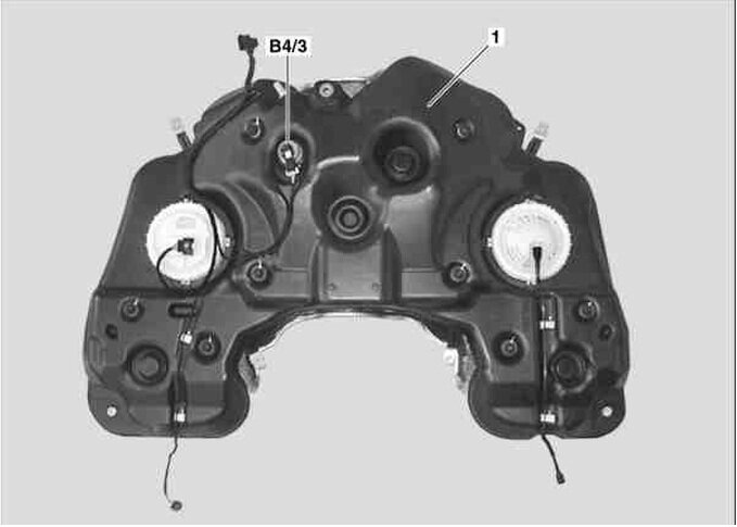

для замены датчика давления вис пишет нужно снять бак)) чтобы фишку сдернуть не нужно будет снимать бак, не знаете?

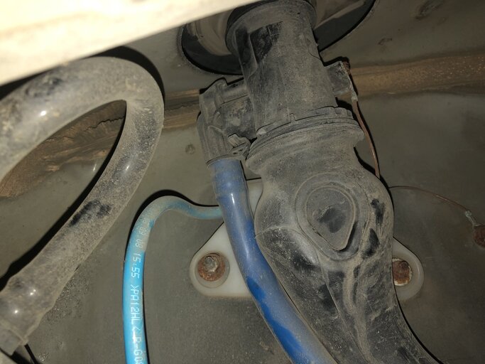

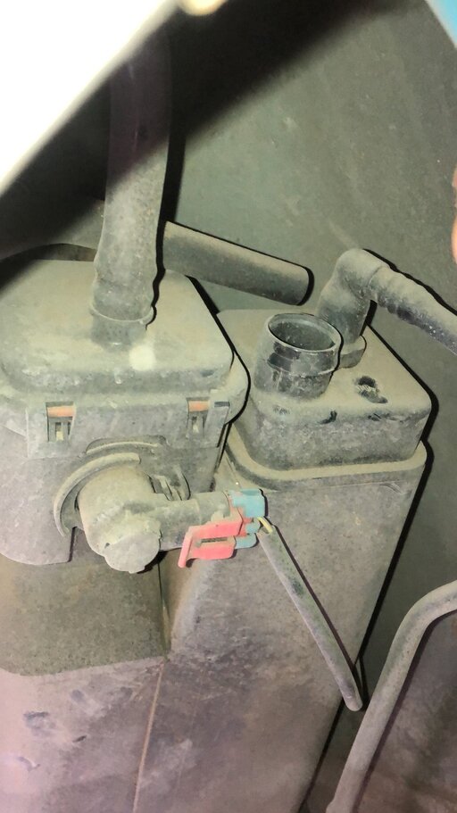

добрый день! посмотрел свой абсорбер с клапаном. фишка не отключена, с баком он не соединен. правильное ли это?
то что это неправильно я понимаю, имею ввиду правильно ли его отключили?
или просто сдернуть фишку хватит? так как он в открытым положении стоит же
