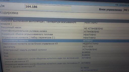

164.186 после замены платы со слов клиента не такой резвый. Машина ходила по рукам. Обнулил плату и заново ввел в эксплуатацию. Сбросил адаптации. В моторном возник вопрос какие кодировки должны быть касаемо момента? Все ли верно у меня? 1223
164.186 после замены платы со слов клиента не такой резвый. Машина ходила по рукам. Обнулил плату и заново ввел в эксплуатацию. Сбросил адаптации. В моторном возник вопрос какие кодировки должны быть касаемо момента? Все ли верно у меня?Просмотреть вложение 1223
По заводу эта кодировка активна
