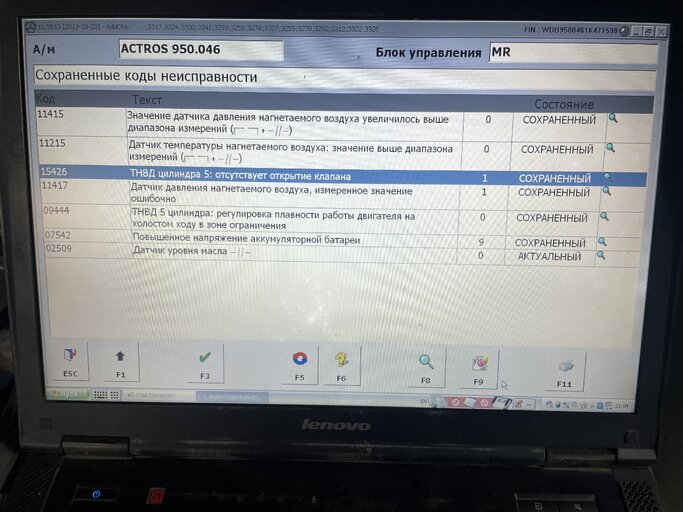

привет, кто нить чинить грузали
2000 год
ошибки на картинке
заменили pld секцию на 5 ом
не помогло
форсунку менять , клапаном что там обзывают - форсунку

там блок пдл шить шлет
и сбрасывать корекцию в активациях а там пункта нет такого)
ну и план проверки поводов

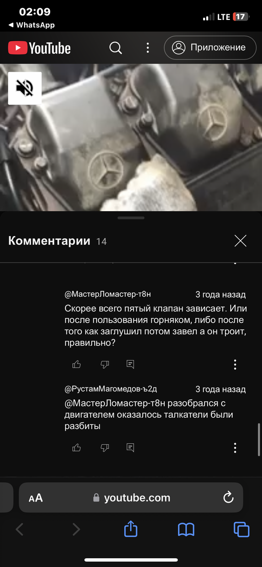

С такой ошибкой встречаются проблемы в моторнике. Проще подкинуть заведомо исправный, либо этот на другое авто переставить.
Компрессия ровная? Коррекция сбрасывается в равномерности работы. Раз PLD стоит новая, провода, толкатель, сама форсунка ( поменять местами, может игла клинит )
по моторнику , по гуглил с 2002 г ломается блок этих pld секций
но тут 2000 г , на нем он тоже какой отдельный есть, a0104460640, даса переходит в ххт и просит обновить в его
копрессию не мерили начнем с форсунки
Компрессию дасом
