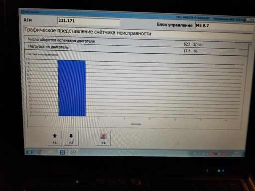

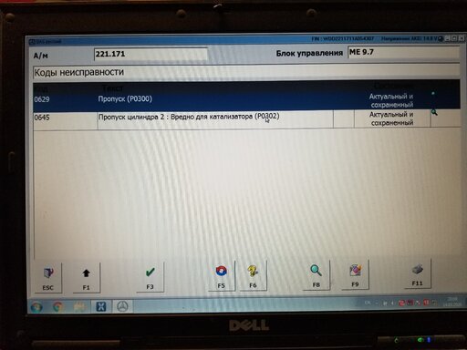

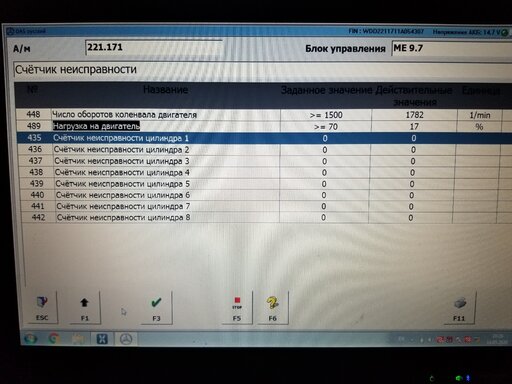

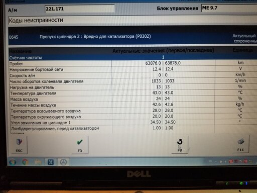

вот две картинки. на одной - 0, на другой много. в какой момент начинает появляться?
