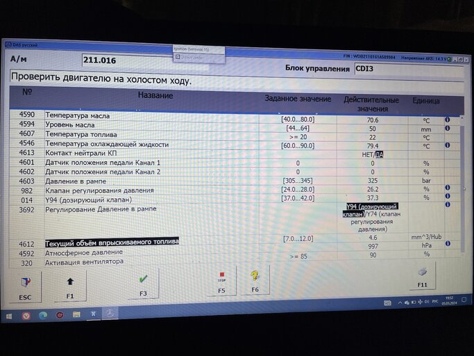

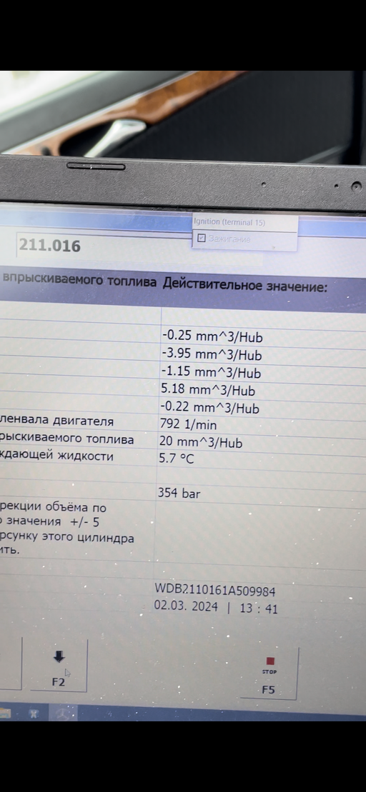

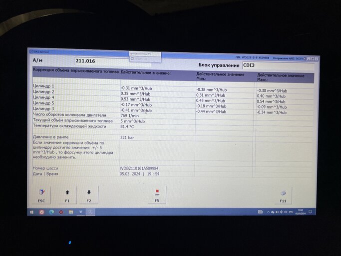

и что за фотки? где скрины в момент проблемы?
Какие конкретно фото скинуть? Чеков нет и не разу не было
дружище, ты проблему решить хочешь, или поболтать?
верни заводскую прошивку и параметры В МОМЕНТ ПРОБЛЕМЫ СКИНЬ!!!!

Ща скину
