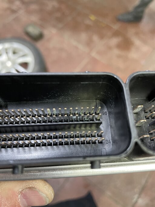

Реле щелкает что еще можно в нем проверить ?

Вот даже вчера ради интереса, на холодную запускаю проходит определенное время начинает троить, глушу секунд через 5 опять запуск опять какое то время работает ровно и начинает троить и так раза 3 пробовал.
