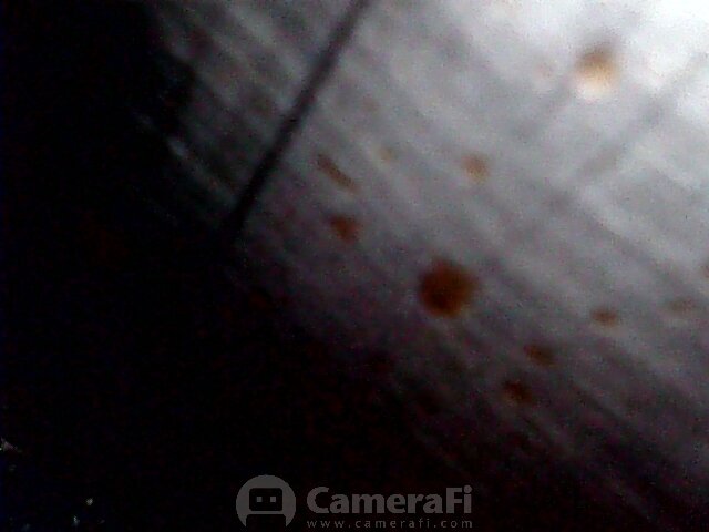

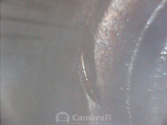

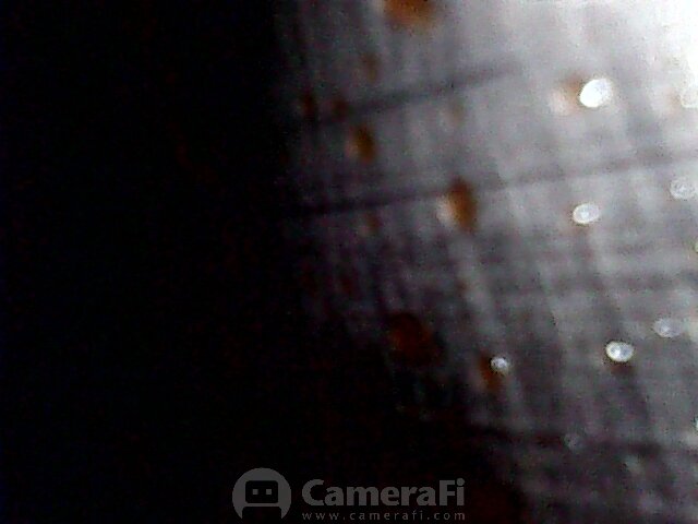

Смотрел конечно, но очень интересно почему так. Завтра механики снимут головку. Хочу геометрию проверить. Как или чем можно трещины посмотреть? Кроме как визуально31ba8bd296296113d32b8cb440bbf9cf.jpga346259d14a830e5fd8e11069e14db3d.jpgc460dc1bb3b498317a5dd7f339c35ac7.jpg

а камерой то смотрели откуда течет, пока еще не разобрали? неровность в чем заключалась?
Неровность была в месте прилегания, между бц и гбц. Шлейфонули. Сейчас ещё течь внутри цилиндра не проверял, но есть беда, антифриз выдавливает. Открываешь крышку бочка и он выливается...
