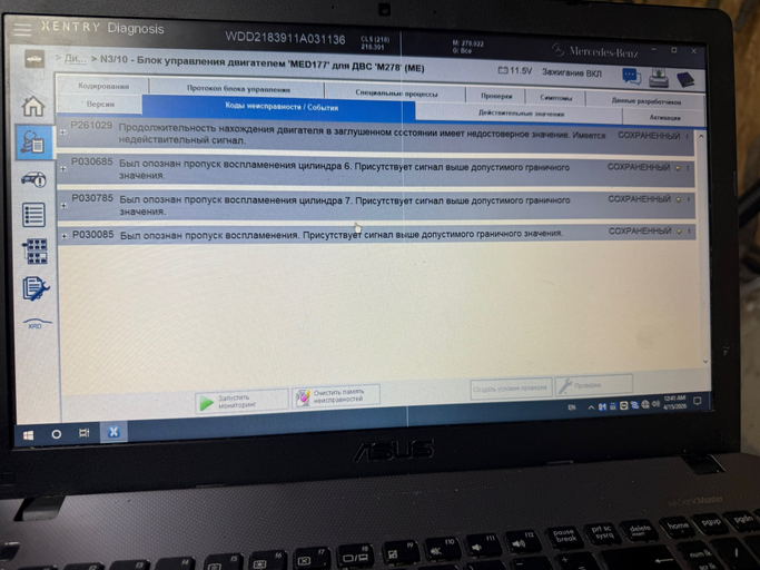

по всратому фото (зачем фотать ноутбук?) -видно, что мотор заводится.
осталось посмотреть скрин с фиксацией ошибок воспламенения.
ибо из описания в начале темы нет никакой информации, кроме метаний.
какие КОНКРЕТНО цилиндры идут перебоями.
6 и 7 сидят катушки на ОДНОМ питании. на этом-же питании сидят 1-4
Просмотреть вложение 21128
Все катушки дают искру проверял разрядником на машине по ошибкам P030685
P030785
увы опять фото ноутбука😁
я так понимаю, что у вас значит всё прекрасно работает. раз всё так замечательно, как вы пишите. и искра есть, и топливо есть и компрессия.... и горит всё замечательно... и всратые скрины вместо того, что просят показать тоже замечательные.
