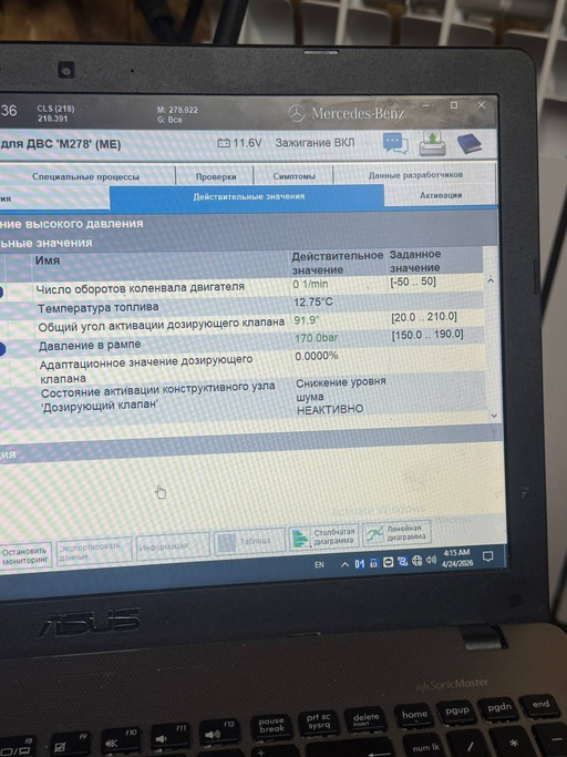

По поводу проверок ну как то так не чего путного я не нашел датчик топлива отключен ибо сейчас флакон с 100ым бензином в колбе стоит отключена фишка на насос

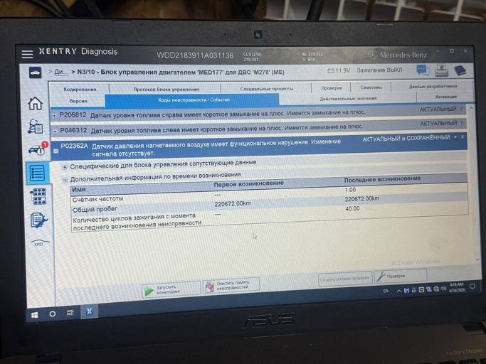

Датчик давление надува он играет какую то роль на хх это же на мап сенсор? В остальном все показания в норме! По счетчику неисправностей во время прокрутки стартером зафиксировал только 1 пропуск в 7 и 8 по разу и остановился.... но мотор не запускается пропуски не выявить....
Пробовал в кодировках и обогатить смесь.... все тоже самое пытается схватить на 2ух цилиндрах но работать отказывается хотя бы на каком то холостом ходу
покрутить со снятыми свечами и посмотреть как пыхать будет из цилиндров топливом.
Завтра проверю отпишусь по результатам увижу ли я в колодце что то там даже не знаю подставлю тряпку тогда... буду нюхать ну или эндоскопом как то что то в колодце разгляжу.

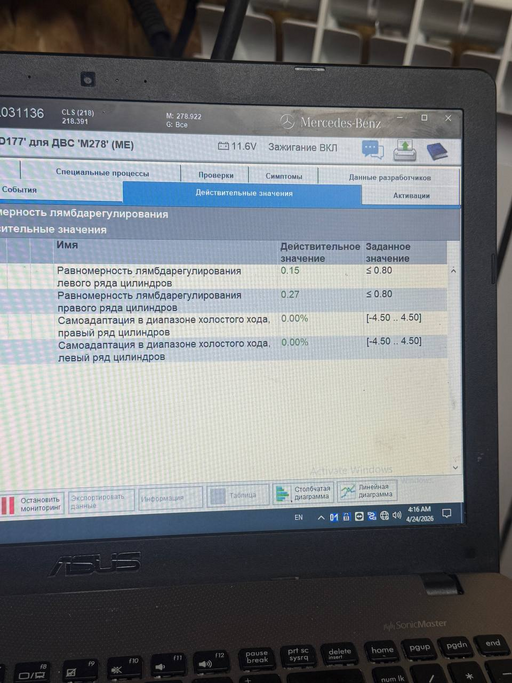

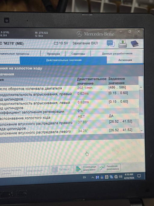

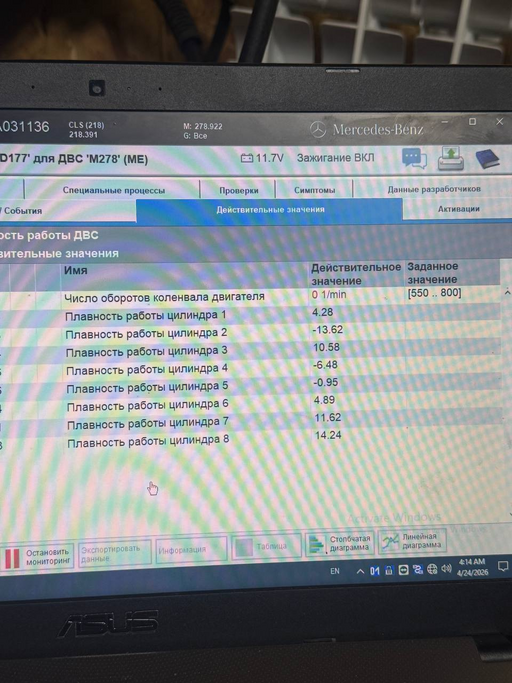

опять скрины не про те вопросы, что задавали :D это будет долгий ремонт.
ну как не те может у меня стар не тот или я чего то не понимаю.... в действительных значениях пункт на хх и вообще в целом все что дал он прочитать на вкл зажигание я скинул в скринах, дальше только проверки на холостом ходу.... ну ткните прямо меня не знаю раз я не правильно чет делаю) я стараюсь

автор пишет, что мотор перебои, двоит. фото ошибок по двум цилиндрам
его просят показать скрин , где видно ошибки воспламенения, он вместо этого тащит скрин с равномерностью.
просят посмотреть как будет пыхать топливо из цилиндров при прокрутке - приносит скрины какие-то скрины не понятно чего и для чего (на незаведённом моторе)
