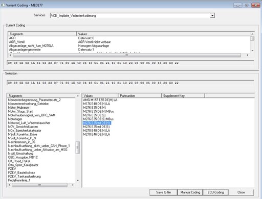

Встретил ошибку «Активирована защита от кражи», Xentry говорит что пин код не верен или его нет, в ходе исправление просит ввод в эксплуатацию и Онлайн, а его нет.
«WDD2040801A757320»
Все родное, обновлены блоки мотра,коробки,есп.
Ресет не помогает, запускается, но после обратно ошибку дает.
дотюнились :D возвращайте обратно кодировки мотора.
п.с. вот вы в тюних лезете, а даже не знаете тип головного устройства.
Я хотел стать крутым! Типа иметь разрушенную машину И убрал в кодировках с модели «RED»
Спасибо все стало на место.
И да Макс, все темы которые я ковыряю тут все я делаю на своем авто. этим не зарабатываю, а темы ковыряю тут больше чем мастера?
