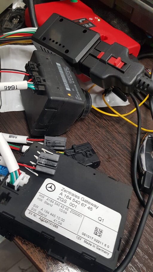

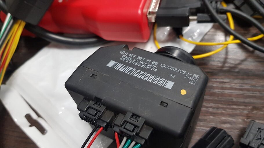

ПОпался под руку такойже замочек 1649051600

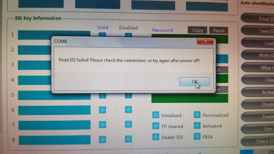

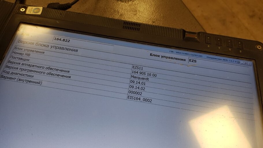

через гейт дасом на столе читается, CGDI в упор его не видит
попробую его в машину какуюнибудь поставить. замок грубо говорят с помойки) для опытов.

Через оптику читает?
не читает
БУ
+ сегодня подкинул в машину) ну малоли что... через машину также не видит замок. хотя DASом заходит всё ок.
но замок разбора без ключей просто чето забирал и дали в довесок. дасом работает читает
замок с разбора***
Напрямую только вычитывание ключа. Через адаптер если нет ключа. Параметры только ик или через гейт.
Напрямую он у меня тоже не прочитался без гейта. в разные каны пробовал. странный замок
ну, я-же писал, что ОН БЕЗ ГЕЙТА НЕ ЧИТАЕТСЯ.
