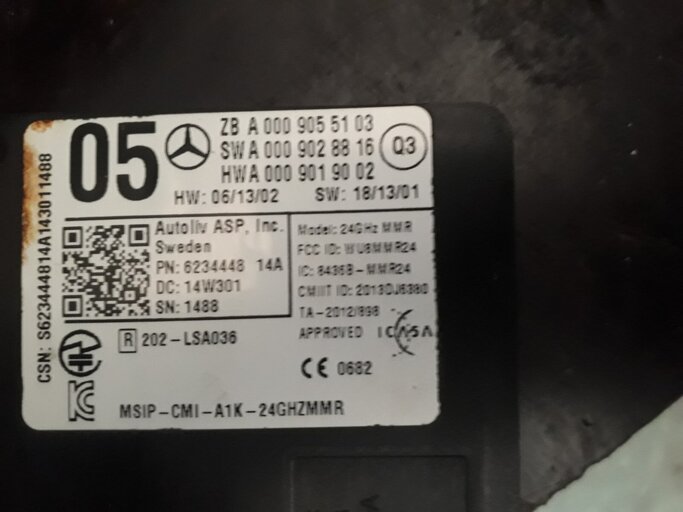

Всем привет
WDC1660041A485651

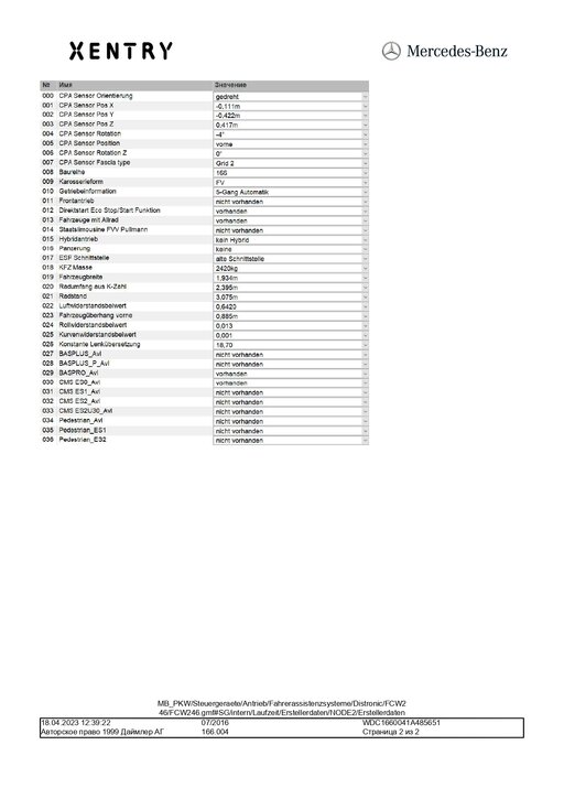

новый радар и его текущая кодировка по Xentry
Просьба к специалистам подсказать, что в кодировке нужно поменять под мое авто?
может есть кодировка под аналогичную машину?

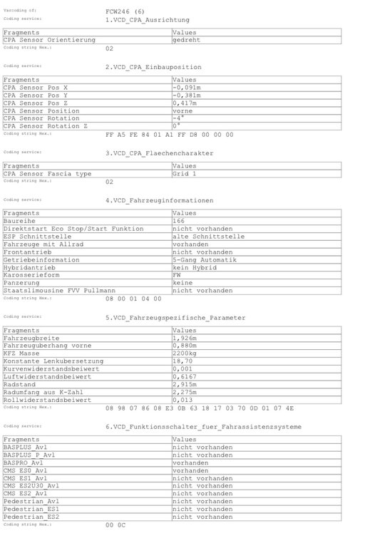

спасибо за помощь. с этого бекапа запись в радар тоже с помощью монако?
Да, это кодировки, сделанные с помощью монако.
Вот что внутри по кодировкам:
VCD_CPA_Ausrichtung=02
VCD_CPA_Einbauposition=FF,91,FE,5B,01,A1,FF,D8,00,00,00
VCD_CPA_Flaechencharakter=03
VCD_Fahrzeuginformationen=08,01,01,06,00
VCD_Fahrzeugspezifische_Parameter=09,74,07,8E,09,5B,0C,03,19,14,03,75,0D,01,07,4E
VCD_Funktionsschalter_fuer_Fahrassistenzsysteme=00,0C
Вот мои кодировки от МЛ 166 из ведиамо. Проверяйте на соответствие. Потом в ведиамо заходим в блок FCW246 в разделе Routine жмем "RT_FCW_Start".

Спасибо за помощь. Радар у меня работает, но как то туповат. Попробую Вашу кодировку
Спасибо за помощь.
Если старый радар то проще память переписать
Если старый радар есть то проще память переписать
С начала перезапустить по инструкции, мне помогло, тоже радар почти не реагировал. Ошибок при этом не было и кодировки были правильные.
